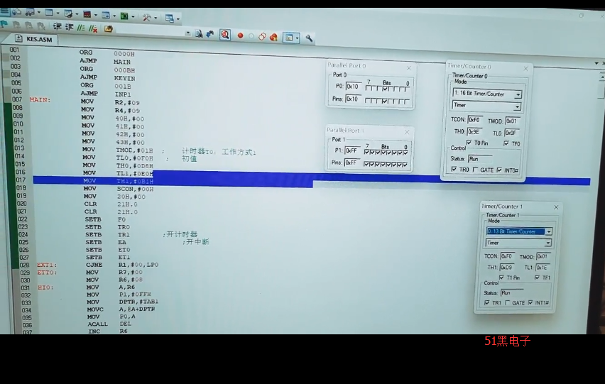

多花样LED流动灯控制器(使用P1口和P2口连接16个LED发光二极管,制作出9个花样数据表,使用查表的方式编程控制LED灯)。主要设计内容如下:
(1)用单片机I/O设计驱动16或32个LED灯;
(2)用步进按键K1,改变流动灯显示速度(速度有10级,每按键1次步进加1);
(3)用步进按键K2,改变流动灯显示花样(花样有10个,每按键1次步进加1);
(4)用按键K3,设置流动灯从花样0~9按顺序全部显示,反复循环。
程序模块如下:1.定时器T010ms扫描是否有键输入

        5.主程序点亮LED,采用查表方式处理,程序如下
                        ORG                0000H
                        AJMP        MAIN
                        ORG                000BH
                        AJMP        KEYIN
                        ORG                001B
                        AJMP        INP1
MAIN:                MOV                R2,#09
                       MOV          R4,#09
                        MOV                40H,#00
                        MOV                41H,#00
                        MOV                42H,#00
                        MOV                43H,#00
                        MOV                TMOD,#01H  ;        计时器T0,工作方式1
                        MOV                TL0,#0F0H        ;   初值
                        MOV                TH0,#0D8H
                        MOV          TL1,#0E0H
                        MOV           THL,#0B1H
                        MOV                SCON,#00H
                        MOV                20H,#00
                        CLR                21H.0
                        CLR                21H.0
                        SETB        F0
                        SETB        TR0
                        SETB        TR1                   ;开计时器
                        SETB        EA                                ;开中断
                        SETB        ET0
                        SETB        ET1

keil编译器给我的结果反馈是我的中断乱了,求大佬指点,该咋改程序

ID:123289 发表于 2023-4-26 16:27 | 只看该作者
不细看了,逻辑很差,例如:
在T0中断中,调用 XIANSHI,
又在XIANSHI中等TI信号,等多久,等待时间>T0的中断时间时,会不会丢失一个T0中断呢?
写程序先画逻辑框图,养成好的习惯。
牢记:中断程序切记要花时间短!!!
在中断中等待事件,延时……等,都是大忌。
道理很简单:中断程序未返回之前,下个中断以及更低级的中断是无法被及时响应的,也及发生中断丢失。
你在电脑或手机上发生卡机,都是写程序的人,犯此大忌!
