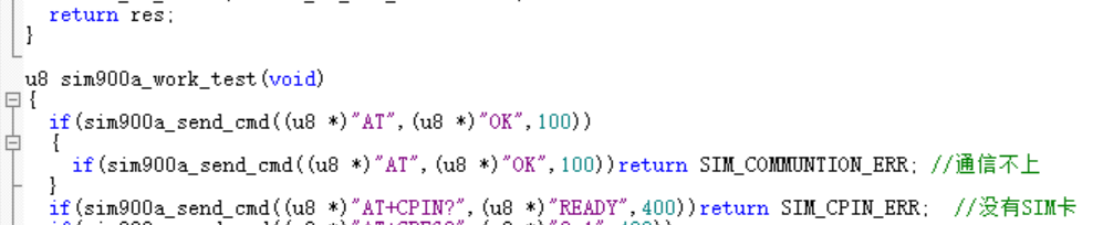

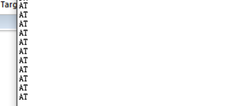

为什么程序一直卡在这里呢?我用PC串口直接接SIM900A模块是可以正常通信的,用单片机来控制AT指令,就出现问题了,调试串口一直返回AT。各位大佬!!!拜托拜托!!这样的情况,一般是什么原因?怎么去解决
下面是我SIM900A.C文件//////////////////////////////////////////////////////////////////////////////////

u8 sim900a_work_test(void)
        if(sim900a_send_cmd((u8 *)"AT",(u8 *)"OK",100))
                if(sim900a_send_cmd((u8 *)"AT",(u8 *)"OK",100))return SIM_COMMUNTION_ERR;        //通信不上
        if(sim900a_send_cmd((u8 *)"AT+CPIN?",(u8 *)"READY",400))return SIM_CPIN_ERR;        //没有卡
        if(sim900a_send_cmd((u8 *)"AT+CREG?",(u8 *)"0,1",400))
                if(strstr((const char*)USART2_RX_BUF,"0,5")==NULL)
                         if(!sim900a_send_cmd((u8 *)"AT+CSQ",(u8 *)"OK",200))
                                        memcpy(SIM900_CSQ,USART2_RX_BUF+15,2);
                         return SIM_CREG_FAIL;        //等待附着到网络
        return SIM_OK;

ID:1063563 发表于 2023-5-14 15:25 | 只看该作者
检查一下双方的通信格式是否一样匹配。
ID:123289 发表于 2023-4-28 10:14 | 只看该作者
发生命令后,稍等一下对方回应。估计对方未回,再发一次。
