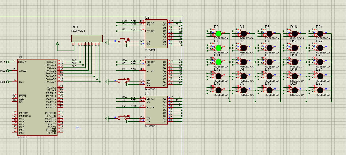

3片74HC595级联,中间的一片无法存入数据 附单片机程序电路
代码如下:
#include "reg51.h"
#include "intrins.h"
typedef unsigned int u16;
typedef unsigned char u8;
sbit sRCLK=P0^0;
sbit rCLK=P0^1;
sbit sER=P0^2;
void delay(u16 i)
        while(i--);
void Hc595(u8 dat0,dat1,dat2)
        u8 a;
        for(a=0;a<8;a++)
                sER = dat2 >> 7;
                dat2 <<= 1;
                sRCLK = 0;
                delay(20);
                sRCLK = 1;
                delay(20);
                for(a=0;a<8;a++)
                sER = dat1 >> 7;
                dat1 <<= 1;
                sRCLK = 0;
                delay(20);
                sRCLK = 1;
                delay(20);
        for(a=0;a<8;a++)
                sER = dat0 >> 7;
                dat0 <<= 1;
                sRCLK = 0;
                delay(20);
                sRCLK = 1;
                delay(20);
        rCLK = 0;
        delay(20);
        rCLK = 1;
        delay(20);
void main()
                        Hc595(0,0,0);
                   Hc595(0x6d,0xdb,0x00);//应让最左侧5个RGB亮起
                        delay(1000);
protues仿真效果
protues仿真效果

前辈你好,是这样分成3次发送吗?但是仿真的效果还是一样,我看protues的仿真电路的各个IO电平时发现,只有第一片的595是符合我的数据输入,剩下两片的数据是乱的,

前辈你好,我把代码改成您帖子这样单次发送的就可以显示我想要的效果了,但是我还是不理解,为什么不能一次性将数据传到3片级联的595中,它的级联原理不是将新输入的数据代替旧输入数据的595吗?将旧数据向前推送,单次发送的原理和一起发送的原理似乎是一样的吧?但是一次性发送中间那片595就是乱吗了

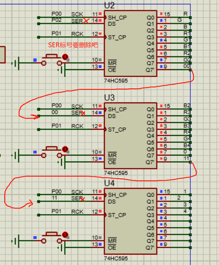

楼主对595的理解有错误,按楼主的做法应该只有最后一个发送数据的595是正确的,其他两个都是不定的,595要用级联的方法

你好,我在protues仿真里用的就是级联方式呀,第一片595的9号脚连接到第二片的14号脚(DS),以此类推。

是的啊,你可以仔细看一下我发出来的仿真图,就是级联的方式啊

感觉接线有点问题呀,改成这样试试。

把void hc595(u8 dat0,dat1,dat2)改成void hc595(u8 dat0,u8 dat1,u8 dat2)  传数据 延时改成_nop_()
16#
ID:824490 发表于 2023-6-10 17:35 | 只看该作者
void Hc595(u8 dat0,dat1,dat2)  这个函数可以优化一下。一个发送8bit的函数调用3次就可以了,没必要发3个字节就直接写了3次的8bit发送发代码。
595的10脚可以直接接VDD,没必要接开关来复位。无非就是在第一次发真正数据前,先发送3个空的数据。
