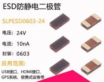

前几天打算修一个电路板,发现它的二极管是这样的:
两个2PIN接插口的正极和负极都各有一个,估计是钳位二极管,二极管的正极接地,每个都是。
用万用表测试,有0.6V压降。想去网上买同款,却发现没有这种封装的,有的几乎都是SMA,SMB,
SOD-123,还真没有这种0603封装的。请教论坛里的高手们,我前面的判断对不对,这个是钳位二极管吗?
为什么在网上找不到0603封装的呢?

ID:205485 发表于 2023-5-4 13:23 来自触屏版 | 只看该作者
感谢大家支持,可能我前面描述得不够清晰,这个是有极性的,上面一端有一根代表极性的细线,用万用表的二极管档测试,也是单向导通且有0.6伏压降。

17#
ID:884147 发表于 2023-5-4 14:49 | 只看该作者
红花无常 发表于 2023-5-4 13:23
感谢大家支持,可能我前面描述得不够清晰,这个是有极性的,上面一端有一根代表极性的细线,用万用表的二极 ...
那就应该是瞬态抑制二极管(TVS)了

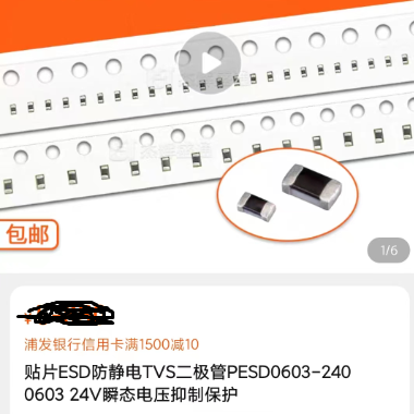

21#
ID:205485 发表于 2023-5-5 12:29 | 只看该作者
谢谢大家,我按照大家的提示,找到了一款0603封装的二极管,而且确实是瞬态防静电二极管,感觉大概率就是这种了。和贴片电容一模一样的360度包了一圈的焊盘。

多少V的看外观也能看出来?要看原理图分析才能知道TVS的电压是多少。
23#
ID:205485 发表于 2023-5-5 13:57 | 只看该作者
也没有确定下来,只是目前找到的这款,算是最接近的了。主板供电是12V直流,电流也不大。
