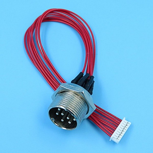

航空插头,电缆屏蔽线一定要接220V市电的地才算是接地?如果是电池供电的产品呢?屏蔽线接电池负极不算接地?

应该是的
ID:709761 发表于 2023-5-4 13:48 | 只看该作者
产品里的电池是取下来充电,还是插电源充电,屏蔽接地接电池负极。
ID:1071498 发表于 2023-5-4 17:42 | 只看该作者
地,是相对高电位来讲的,如果电池产品接地当然是接负极了
ID:883242 发表于 2023-5-4 17:51 | 只看该作者
电池供电全悬浮,跟地有什么关系?
ID:668004 发表于 2023-5-4 19:03 | 只看该作者
Hephaestus 发表于 2023-5-4 17:51
电池供电全悬浮,跟地有什么关系?
那就是没有大地了   这种情况如何接地?外壳也没有接地
ID:123289 发表于 2023-5-5 08:47 | 只看该作者
【地】是个电位参考点。
【接地】一定有一个目的。如:保护某个信号。
围绕目的,依据物理、电子……原理,采取的有效措施,都是可行的。
所以屏蔽接【接地】不是必须与大地连接。
参与人数 1黑币 +5 收起 理由
yueguang3048 + 5 很给力!
ID:194654 发表于 2023-5-5 09:58 | 只看该作者
7楼回答非常好,楼主基础知识欠缺啊
ID:206581 发表于 2023-5-5 10:49 | 只看该作者
接地是让电路有共同的参考点,不是非要以大地为参考点
ID:668004 发表于 2023-6-15 14:42 | 只看该作者
没有网电源的地  这个时候用屏蔽线接在电路板的GND  也就是电池的负极  算不算接地?有没有改善线缆EMC超标的作用?
