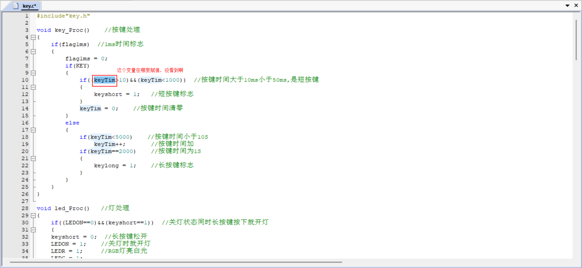

新手学习,这个附件程序为什么单个运行,没有问题。放在一个项目下,就不能正常工作?

ID:1045628 发表于 2023-5-6 11:14 | 显示全部楼层
key_Proc() 函数中的 flag1ms 标识清零导致 key_Proc0() 中的内容不执行
ID:97678 发表于 2023-5-6 13:15 | 显示全部楼层
谢谢!
增加 一个 flag11ms  后,程序还是不行。
ID:807182 发表于 2023-5-6 17:43 | 显示全部楼层
这个按键时长   (keyTim; //按键时间)在哪里被赋值,还有另外一个问题,函数的定义不要放在.h头文件里面,一般放在.c源文件里面
ID:97678 发表于 2023-5-7 08:57 | 显示全部楼层
KeyTim在 .h 头文件里。
ID:807182 发表于 2023-5-8 18:47 | 显示全部楼层
jovew 发表于 2023-5-7 08:57
KeyTim在 .h 头文件里。
是的,你定义了,但是在哪里赋值,而且看程序的话,这个变量应该是随着定时器时间增加而增加,但定时器中断里面并没有赋值
ID:97678 发表于 2023-5-8 19:14 来自触屏版 | 显示全部楼层
暖西夏 发表于 2023-5-8 18:47
是的,你定义了,但是在哪里赋值,而且看程序的话,这个变量应该是随着定时器时间增加而增加,但定时器中 ...
在下面第五行 里面有赋值。
