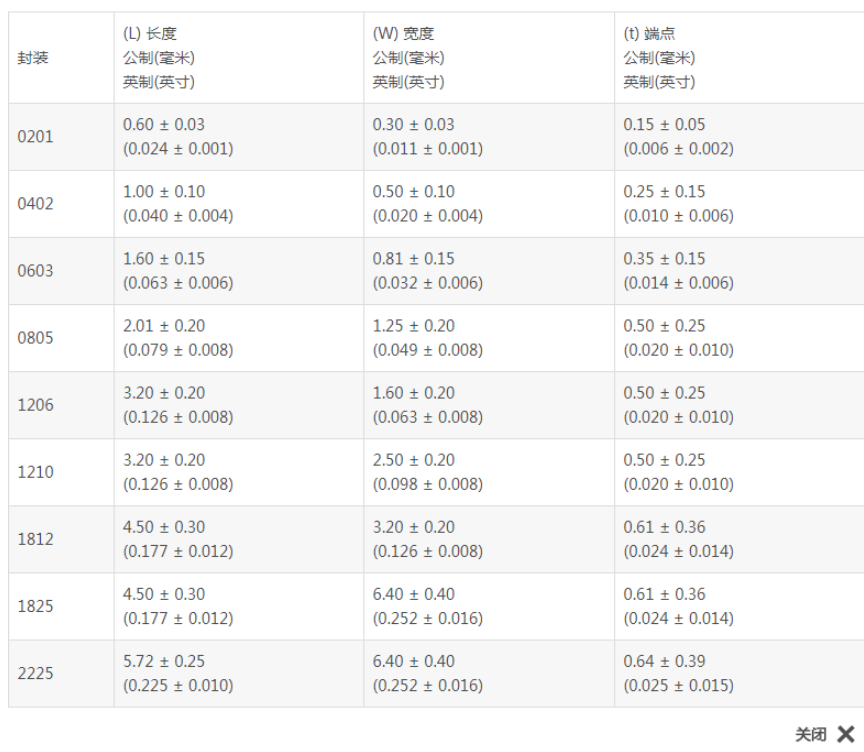

0402元件改成0201甚至01005 除了耐压、精度、贴片工艺 还需要注意哪些细节

一般电子产品用到0402就极致了,手机、345G模块有见过0201,01005?真没见过。
器件越小,生产、制作、维护的成本跟着增加,所以“除了耐压、精度、贴片工艺 还需要注意哪些细节”,与你的采购、工程开发、生产技术、仓库以及财务多沟通一下。

还有价格也要考虑, 0402的单价比0603的高, 0402以下就不是常用元件了, 估计价格更高. 对smt贴片机精度也有更高要求.
ID:1077024 发表于 2023-5-12 13:51 | 只看该作者
最主要的你没有说,就是你的功率够不够,还有绝缘也要注意。
