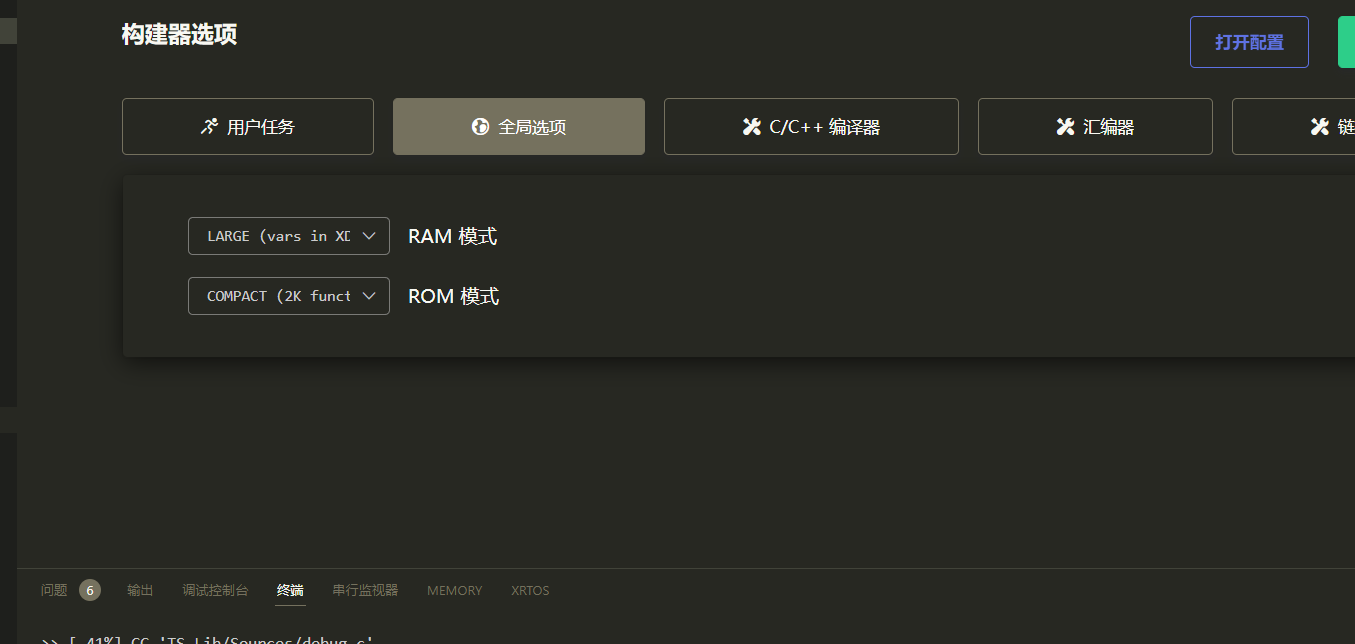

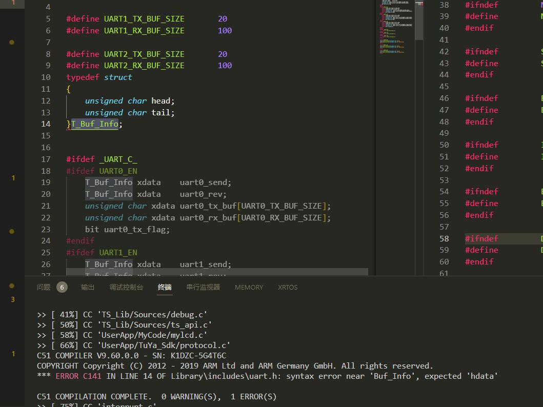

如图所示 我在51编译器中把 data编译 改成了 xdata编译 但是出现了报错 不知道怎么解决了 所以来问一下大家
C51 COMPILER V9.60.0.0 - SN: K1DZC-5G4T6C
COPYRIGHT Copyright (C) 2012 - 2019 ARM Ltd and ARM Germany GmbH. All rights reserved.
*** ERROR C141 IN LINE 14 OF Library\includes\uart.h: syntax error near 'Buf_Info', expected 'hdata'
因为之前做东西用的都是xdata 但是这家的库函数和历程都是data基础 改就会出问题   唉
ID:883242 发表于 2023-5-6 19:24 | 只看该作者
hdata是24根地址线构成的16M空间,正常单片机用到64k的xdata空间已经非常不错了,那就是你不小心在哪里定义了hdata属性,实际上根本用不到!

什么型号的51单片机支持hdata类型?

不太理解唉大佬,data的空间不是最小的吗,放在xdata里不是大点吗?
