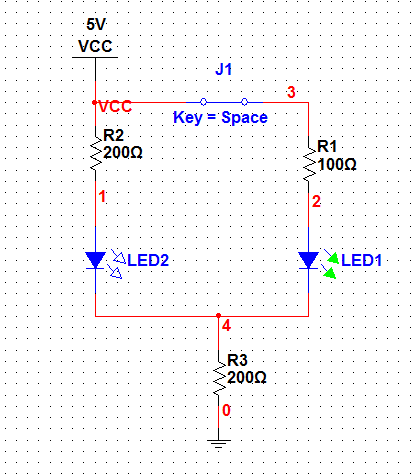

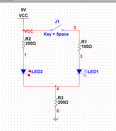

这个转灯电路怎么实现的,什么原理?切换开关,实现两个LED,交替亮灭
切换开关,实现两个LED,交替亮灭。利用什么原理实现的。

两个LED,交替亮灭:有个先决条件,就是:
LED2的点灯电压>>LED1的导通压降,只有如此,才能实现LED1导通时,LED2不亮。
这个电路的设计者,本身就很搓。
