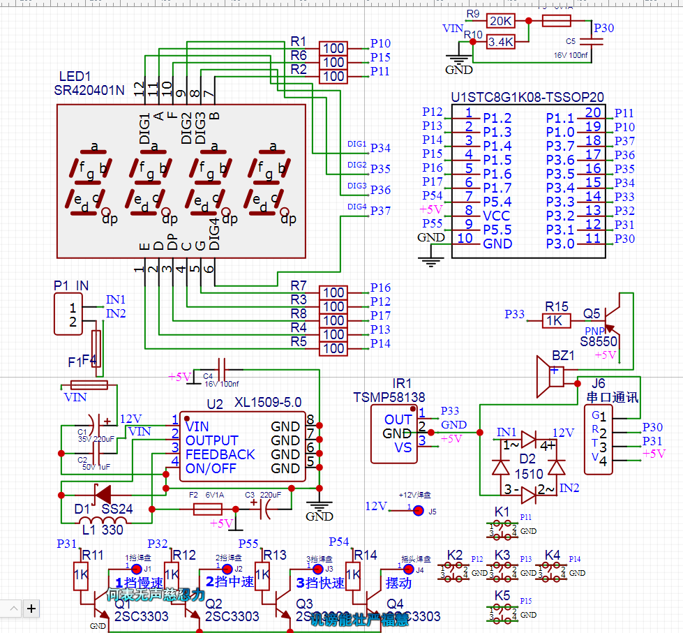

遥控风扇芯片BA5104 STC8G1K08-TSSOP20单片机四位共阴数码管 红外解码程序
回帖奖励 100 黑币 回复本帖可获得 5 黑币奖励! 每人限 1 次
  1. /*风扇遥控芯片:BA5104  红外遥控解码程序  晶振频率:11.0592MHZ  1帧12位,一次至少发2帧*//*历时8天成功调试,干扰码直接清零,只显示相关键值*/
  2. /*解码后的键值:关机 0xfd81; 开/风速 0xfd82; 风类 0xfd84; 定时 0xfd88; 摇头 0xfd90; 彩灯 0xfdc3; 无 0xfda0; 无 0xfdc6*/

ID:1064915 发表于 2023-5-9 16:04 | 只看该作者
配上原理图,更完美

ID:796012 发表于 2023-5-10 11:50 | 只看该作者
参考原理图:
ID:796012 发表于 2023-5-10 12:26 | 只看该作者
joyb 发表于 2023-5-9 16:04
配上原理图,更完美
已上传原理图了
