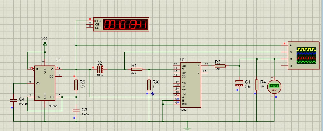

新设计了一个测电容ESR表电路,PROTEUS仿真通过,感兴趣的朋友可以做出实物试试。用NE555产生方波,电子开关进行交流检波。mv表位置用外接万用表,RX为待测电容位置,实际制作时要并上个几K电阻,提供直流回路。电子开关用4051、4052、4053、4066均可。通过R1和555供电电压调整读数。ESR小于1时可减小R1,增加激励电流,增大外接万用表读数,提高精度。
说说这个电路的特点:小信号交流检波,我用AD8032仿真,带宽增益够高了,仍然保证不了线性,也就是不准,看个大概。NE5532就更不要说了。用电子开关,可以保证高频下检波的线性,用四位半万用表mv档精度足够,用三位半万用表,电阻几十毫欧时读数误差偏大,如果想提高精度,直流信号可再用OP07放大。

直接用单片机产生方波信号不是更简单一些

要会编程,我会但是感觉用起来并不简单。

电子开关是如何检波的原理能不能讲一下?
ID:344848 发表于 2024-5-18 20:38 | 只看该作者
测低频电容可以,不适合测电池内阻
