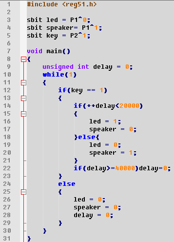

ID:161164 发表于 2023-5-11 10:35 | 只看该作者
零延时,零等待
