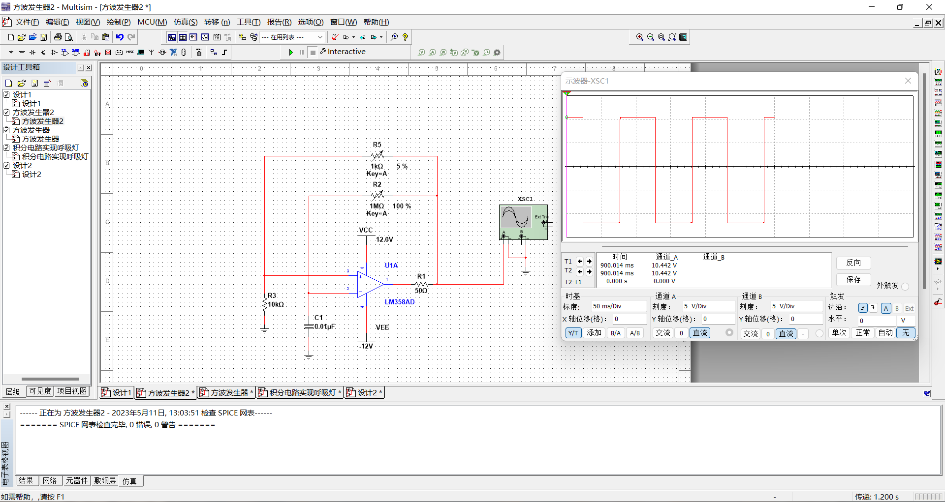

有没有大佬知道基于运放的方波发生器怎么调频到自己想要的 怎么都调不出来
ID:883242 发表于 2023-5-11 16:22 | 只看该作者
R2和C1太大了呗,改小了就行。
ID:596109 发表于 2023-5-11 16:33 | 只看该作者
先计算一下电容充电时间,有理论之后再调试
