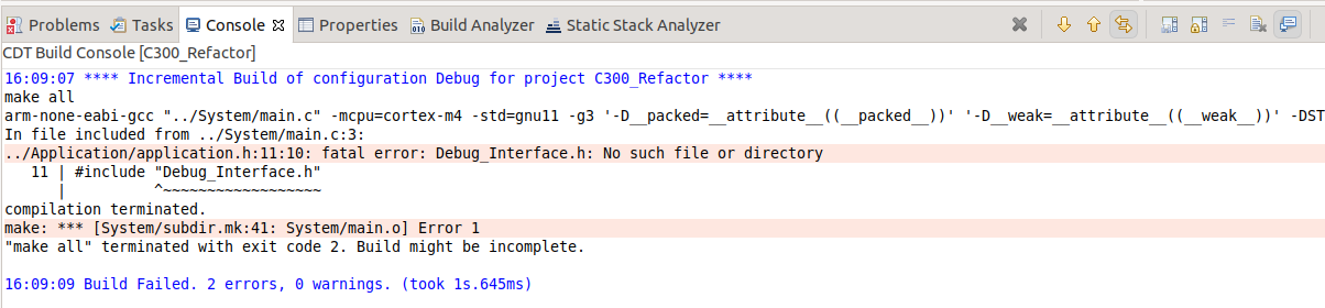

大佬帮看下,同一个工程, windows下的cube ide 编译没问题,ubuntu 下编译就会报头文件问题

有些是不是编译路径没加,,或者加的无效
ID:1073299 发表于 2023-5-11 18:35 | 只看该作者
1.没有包含此文件的目录;
2.可能是因为文件名称大小写的问题,在Linux中对大小写敏感
ID:1076837 发表于 2023-5-12 08:07 | 只看该作者
wydev 发表于 2023-5-11 18:35
1.没有包含此文件的目录;
大佬厉害了,确实是大小写的问题,WINDOW环境完全没报错
