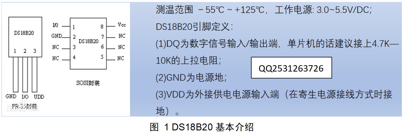

4、DS18B20怎么用?
4.1 应用电路
DS18B20的电路很简单,除了电源引脚以外,数据引脚就只有一个,把它接到微处理器即可。

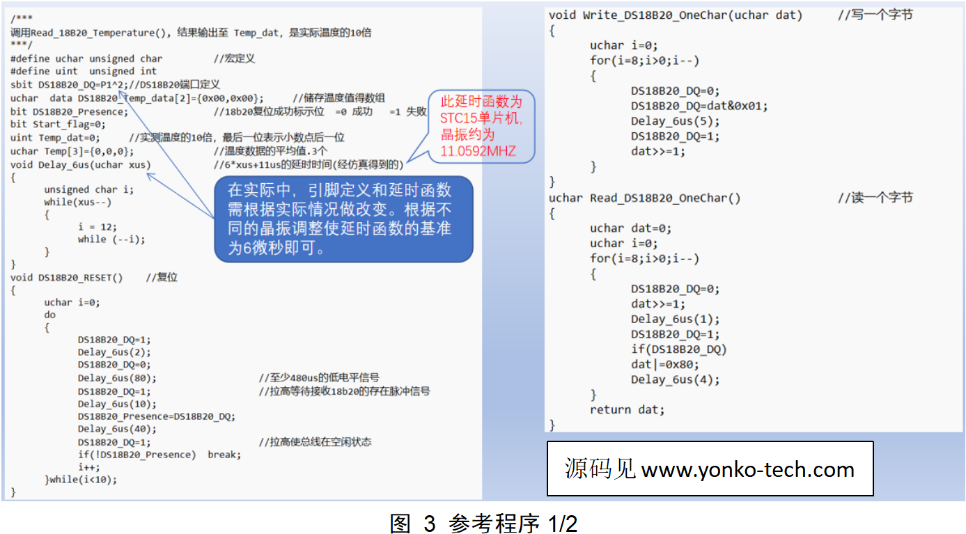

4.2 参考程序
以上为经过验证的参考程序,在移植时需要注意的是:
⭕以上引脚需要根据实际电路接线的变化而修改;
⭕延时程序很关键。因为单片机接不同的晶振会导致延时变化,所以这里的延时程序不能照搬,要保证延时为6微秒。
⭕以上的程序只识别了正数的温度,如果要测量零下温度,那么需稍作修改。
DS18B20传输出来的数据DS18B20_Temp_data[]是以二进制补码形式存储的,要判断高字节DS18B20_Temp_data[1]的二进制最高位,如为1则温度为负数,如为0则为正数。如果温度为负数需要将DS18B20_Temp_data[]由二进制补码转为原码,然后换算温度值。
