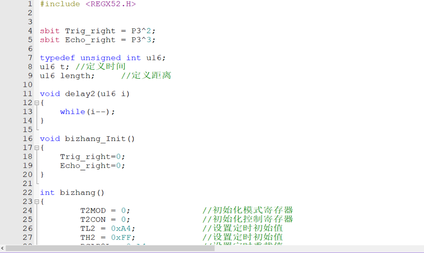

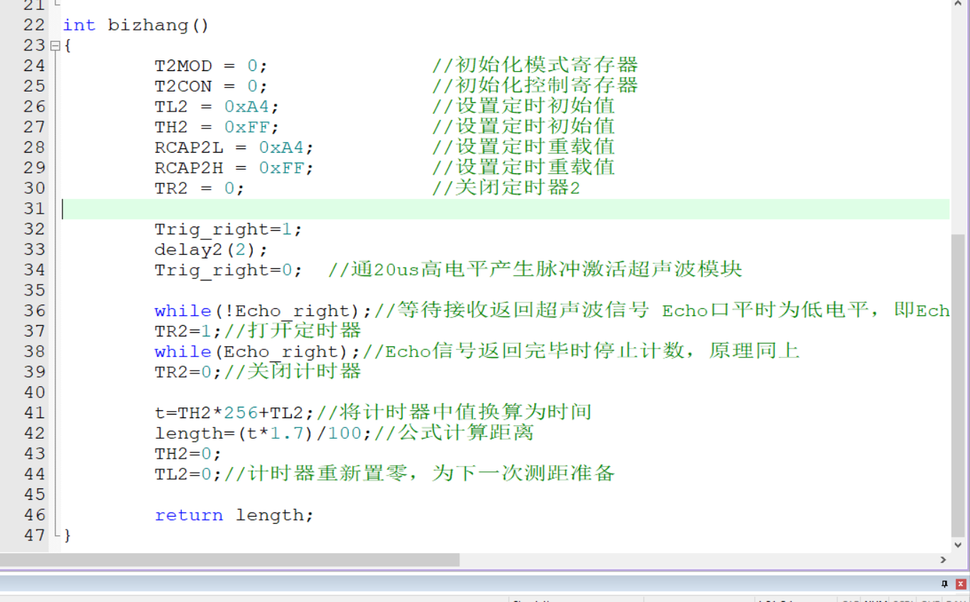

因为定时器0和1都用上了,所以只能用定时器2,但是程序好像有点问题,烧录进单片机没有反应,求前辈们指教一下
