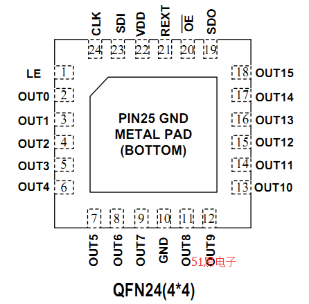

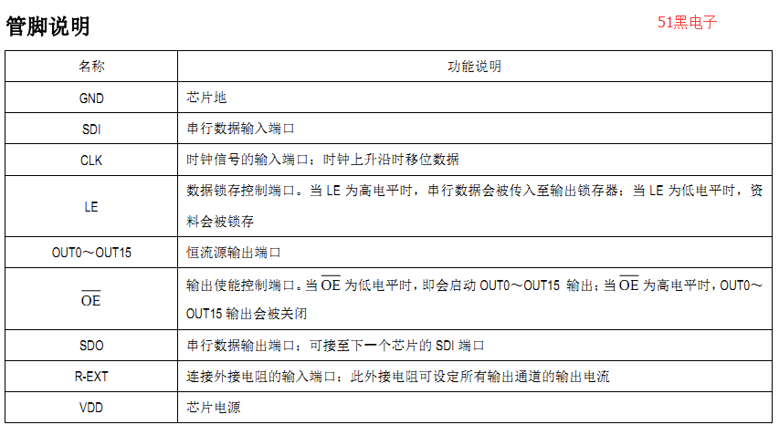

SM16206 是专为 LED显示屏设计的驱动芯片,内建CMOS 位移寄存器与锁存功能,可以将串行的输入数据转换成并行输出数据格式。
SM16206 工作电压为3.3V—5.0V,提供16个电流源,可以在每个输出端口提供1mA—32mA的恒定电流;且单颗IC 片内输出电流差异小于± 2.5%;多颗 IC间的输出电流差异小于± 3.5%;通道输出电流不随着输出端电压
(VDS)的变化而变化;且电流受电压和环境温度影响的变化小于 1%;每个通道的输出电流大小由外接电阻来调整。
SM16206 输出端口耐压可达 17V,因此可以在每个输出端串接多个 LED灯;另外,SM16206高达25MHz  的时钟频率可以满足系统对大量数据传输的需求。
