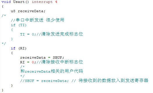

ID:149043 发表于 2023-5-19 10:01 来自触屏版 | 只看该作者 |只看大图 回帖奖励 |倒序浏览 |阅读模式
void Usart() interrupt 4
    u8 receiveData;
    receiveData= Weight_Shiwu;
//     receiveData=SBUF;//出去接收到的数据
//    RI = 0;//清除接收中断标志位
    SBUF=receiveData;//将接收到的数据放入到发送寄存器
    while(!TI);             //等待发送数据完成
    TI=0;                         //清除发送完成标志位
ID:149043 发表于 2023-5-19 10:14 来自触屏版 | 只看该作者
void UsartInit()  {      SCON=0X50;            //设置为工作方式1      TMOD=0X20;            //设置计数器工作方式2      PCON=0X80;            //波特率加倍      TH1=0XF3;                //计数器初始值设置,注意波特率是4800的      TL1=0XF3;      ES=1;                        //打开接收中断      EA=1;                        //打开总中断      TR1=1;                    //打开计数器  }

ID:94031 发表于 2023-5-19 18:29 | 只看该作者
你的串口中断只是发送,没有接收。

ID:1073939 发表于 2023-5-20 09:55 | 只看该作者
串口中断的写法如图所示。
如楼主只想把接收的数据转发回去,SBUF = receiveData;此行注释去除就行。
如果想正常使用串口发送,要添加如下代码:
  1. //注意串口初始化要有TI=1;
  2. char putchar (char c)
  3. {
  4.         while(!TI);
  5.         TI=0;
  6.         SBUF = c;
  7.         return c;
  8. }
