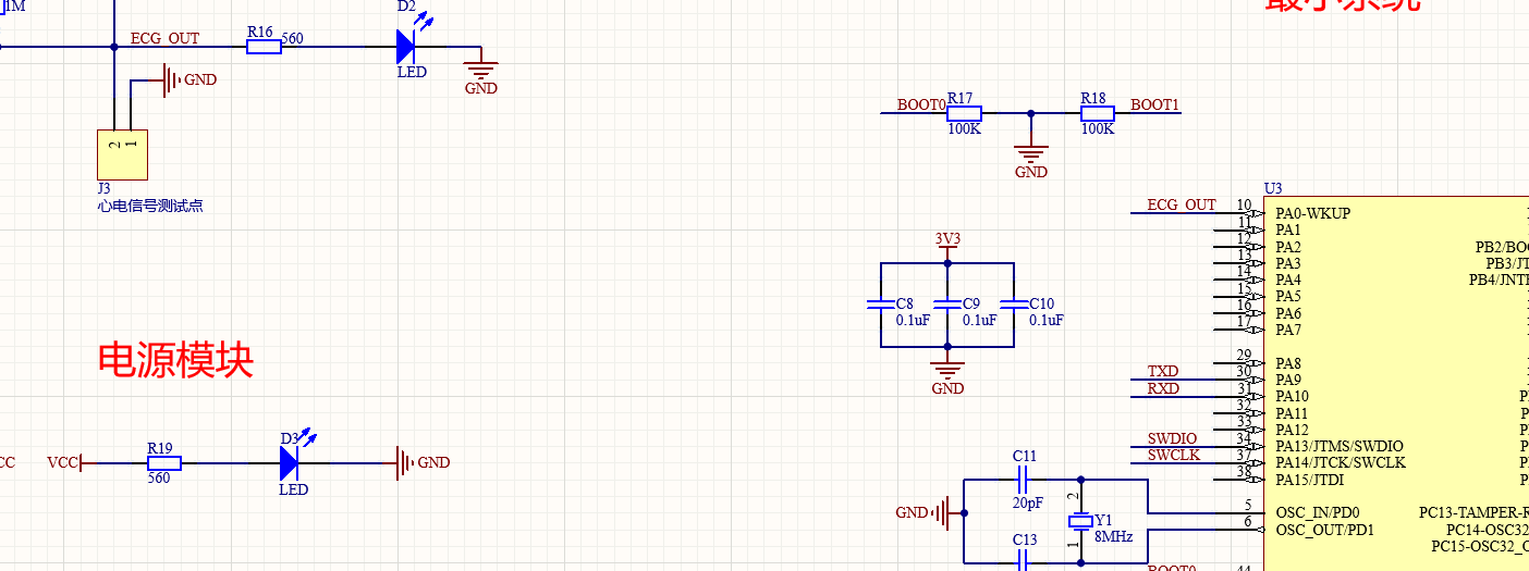

想请问一下,图片中的ECG OUT是如何传STM32单片机上面的,我看并没有线直接引入到单片机上,ECG OUT引入的模块一个就俩端口,一个引入了ECG OUT,另一个接地了,所以想请问一下是如何把信息传到单片机上的

接到U3第10脚上了。

它是网络名
