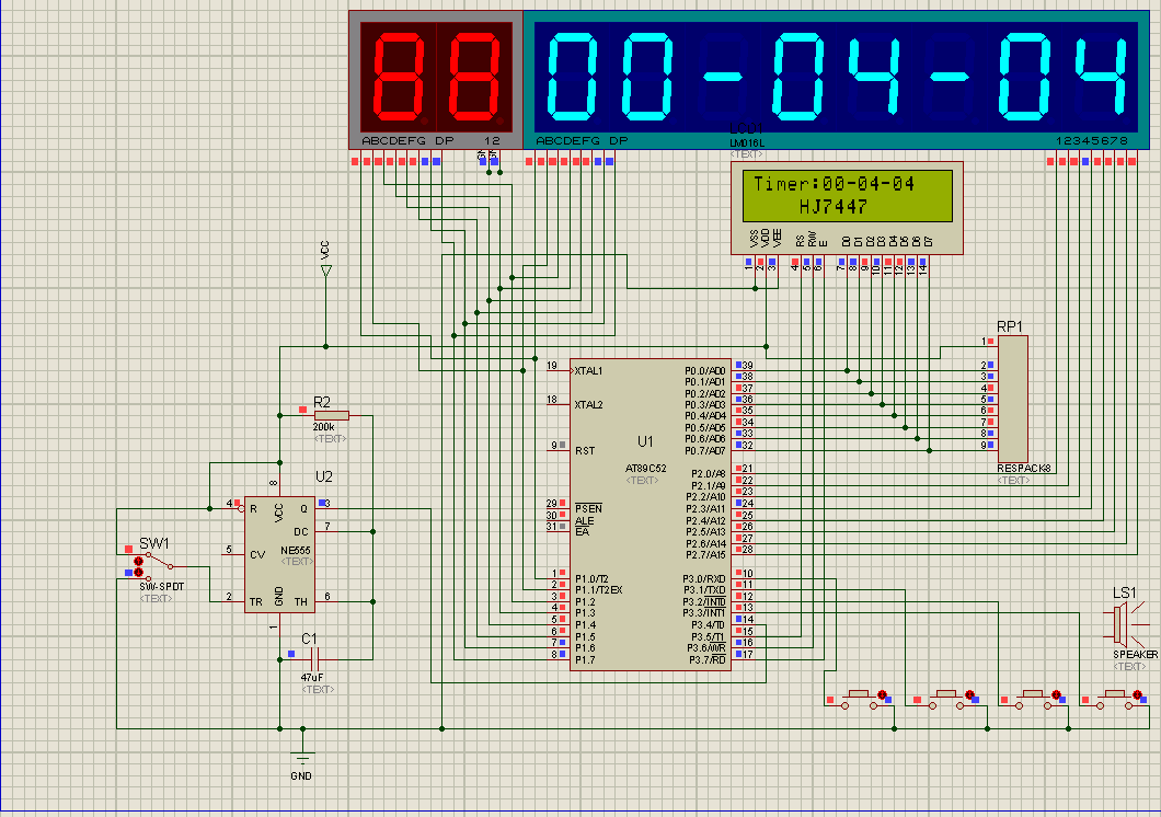

ID:332444 发表于 2023-5-31 15:52 | 只看该作者
之上图片是按秒8位更新,当然也可以拆分为按秒按分按时分别更新2位数据可以提高速度更快完成。
ID:332444 发表于 2023-6-1 08:52 | 只看该作者
按理说使用1602比使用8位数码管更节省处理时间,8位数码管需要不停刷新,1602则可以按秒刷新因此可以更好安排时间,从动画引脚颜色变化可见,一个合理的程序再添加按秒刷新不会对原来效果有什么影响.
