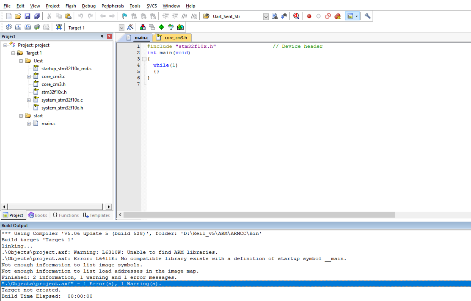

keil5安装编译问题
大佬们这是啥问题啊
ID:883242 发表于 2023-5-30 22:34 | 只看该作者
找不到ARM库,那就是建项目的时候没有选对型号。
ID:761917 发表于 2023-5-31 13:30 | 只看该作者
找到问题了和ADS1.2环境冲突了
