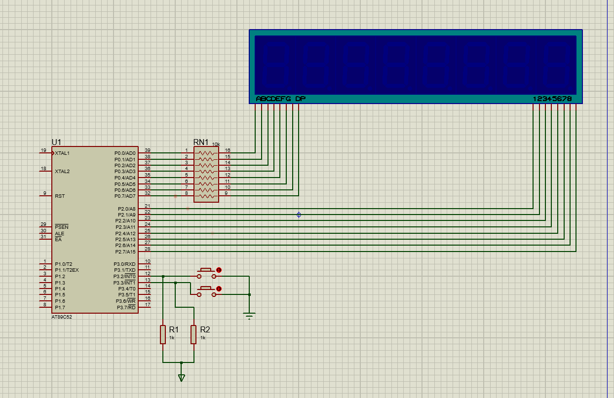

我想实现的功能是按下INT0口的按键实现学号的显示,按下INT1口的按键实现数码管第一个位置的数从0到f的循环。但是我编号代码后,只能实现第一个功能即按下INT0口的按键实现学号的显示,再按先INT1的按键没有反应。代码与Proteous的仿真图见附件。代码用了定时器中断。求助大佬,怎么回事。十分感谢。

ID:584814 发表于 2023-5-31 08:15 | 只看该作者
1、学号是个什么鬼 ?
2、拉电阻不是串电阻。

ID:1080935 发表于 2023-5-31 08:59 | 只看该作者
不要在中断中设置死循环,根据中断优先级,最高优先级里的死循环是不会被打断,也就是其他中断无效。
解决方法:
1、中断中程序要少;
2、设置标志,在中断中只修改标志;
3、在主程序中根据标志判断执行的程序段。

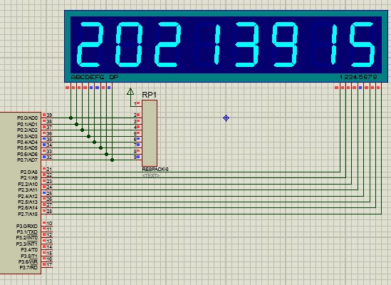

ID:213173 发表于 2023-5-31 12:14 | 只看该作者
  1. #include <reg51.H>
  2. unsigned char XUEHAO[]={2,0,2,1,3,9,1,5};
  3. unsigned char NixieTable[]={0x3F,0x06,0x5B,0x4F,0x66,0x6D,0x7D,0x07,0x7F,0x6F,0x77,0x7f,0x39,0x3f,0x79,0x71};
  4. unsigned char count;
  5. void main()
  6. {
  7.         TMOD = 0x01;                    //set timer0 as mode1 (16-bit)
  8.         TH0=(65536-918)/256; //初值高位,定时1ms
  9.         TL0=(65536-918)%256;//初值低位
  10.         TR0 = 1;                        //timer0 start running
  11.         ET0 = 1;                        //enable timer0 interrupt
  12.         EA = 1;                         //open global interrupt switch
  13.         while (1);                      //loop
  14. }
  15. void tm0_isr() interrupt 1
  16. {
  17.         TH0=(65536-918)/256; //初值高位,定时1ms
  18.         TL0=(65536-918)%256;//初值低位
  19.         P0=0x00;
  20.         P2=~(0x01<<count);
  21.         P0=NixieTable[XUEHAO[count]];
  22.         count=++count%8;
  23. }
