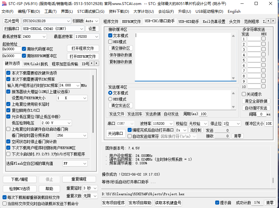

代码如附件所示,打开ADC,在isp串口界面打印值,但是一直没有显示怎么回事呀。求助大佬,非常感谢
屏幕截图 2023-06-02 192049.png (81.89 KB, 下载次数: 29)

ID:94031 发表于 2023-6-2 19:54 | 只看该作者
你串口没有初始化。

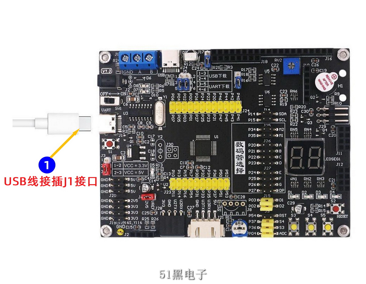

    你好,STC32已经是32位的单片机了,虽然还是C8051内核,但寄存器比较丰富,这样我们写程序最好是使用库函数来写,我手头正好有个串口1(P3.0和P3.1)的例子你参考下,硬件用的艾克姆科技的开发板。
实验3-8-1:串口1收发实验(P3.0和P3.1).rar
173.94 KB, 下载次数: 4
