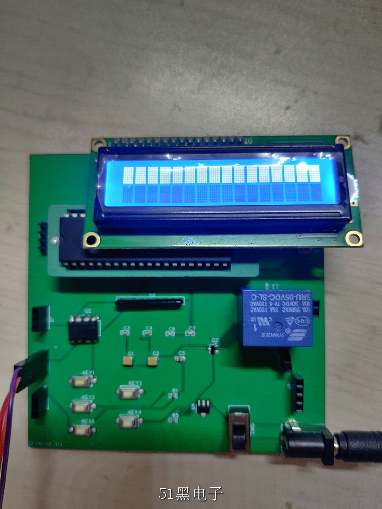

lcd1602显示光斑不显示字符
电位器调了也不显示字符,电路图如下

ID:1069432 发表于 2023-6-3 13:36 | 只看该作者
pcb测试了通断,lcd在51开发板可以显示字符“A”,在pcb板子上不显示,有没有大佬回复一下
ID:384109 发表于 2023-6-3 15:26 | 只看该作者
测量一下VCC,对比度可调电阻改10K或50K
ID:1069432 发表于 2023-6-3 16:11 | 只看该作者
电压正常5V,电位器加到5k还是只显示光斑不显示字符
ID:1069432 发表于 2023-6-3 16:17 | 只看该作者
就显示光斑,不显示字符
ID:712097 发表于 2023-6-3 16:44 | 只看该作者
从程序方面入手检查一下。
ID:1069432 发表于 2023-6-3 17:25 | 只看该作者
接了还是无法显示,只显示光斑
ID:1069432 发表于 2023-6-3 17:29 | 只看该作者
电位器调到最大5k也不显示字符,只显示关斑,vcc电压正常5V,开发板可以显示字符“A”,pcb上无法显示
ID:1069432 发表于 2023-6-3 17:31 | 只看该作者
显示如下
ID:1069432 发表于 2023-6-3 18:36 | 只看该作者
只显示白格子,我测试了一下通断和vcc均正常,电位器跳到最大,也只显示第一列的白格子
ID:1025635 发表于 2023-6-3 19:29 | 只看该作者
調对比度可调电阻试一下
ID:1069432 发表于 2023-6-3 20:29 | 只看该作者
已解决问题,谢谢各位大佬,是排阻接反了

ID:517951 发表于 2023-6-24 12:06 | 只看该作者
这种状态不是调整对比度的问题, 而是液晶驱动ic没有正确初始化, ic没有建立内部时钟电路, 导致液晶屏没有扫描时序导致的上面一行黑色的块块.
