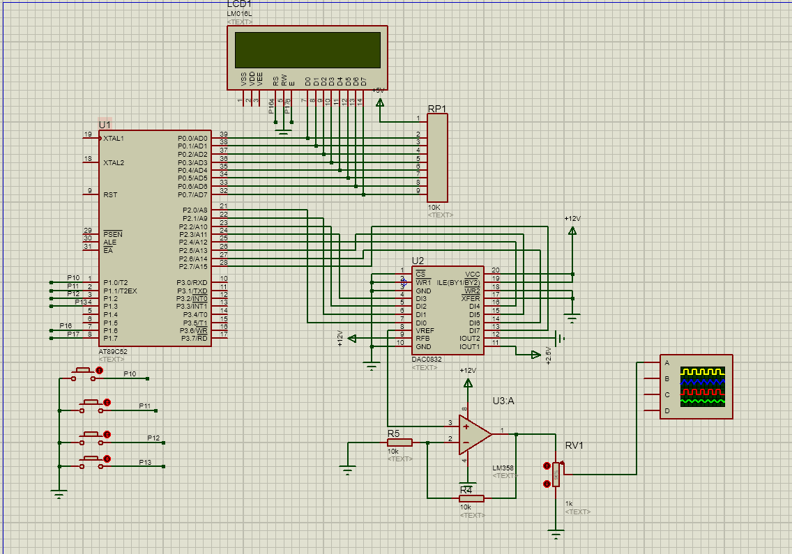

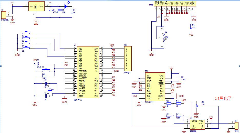

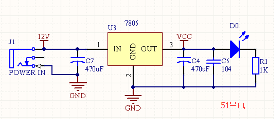

原理说明
一、电源电路
输入使用12V直流,直接给DAC0832数模转换器和LM358运放供电。然后经过7805稳压器稳压输出5V,给单片机系统,1602液晶部分供电。

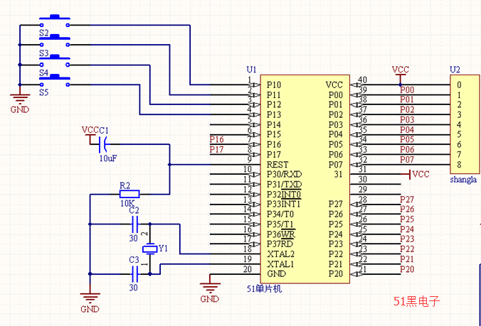

二、 单片机最小系统部分
单片机最小系统部分,复位电路,电容C1实现上电自动复位。独立按键部分,实现频率加减调节,波形选择,步进值调节。U2为10K排阻,给单片机P0口提供上拉电阻。Y1为12MHz晶振,给单片机提供时钟。

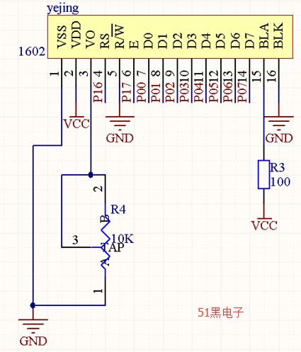

三、1602液晶显示模块电路
1602液晶模块电路使用8位并口进行控制。

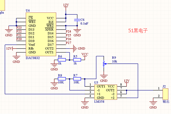

四、 数模转换电路
单片机P2口输出数字信号给DAC0832,DAC0832配合LM358运放,把P2口数字量转换成模拟量输出。
     其中电位器R9用于调节波形幅值。幅值最大值为5V。

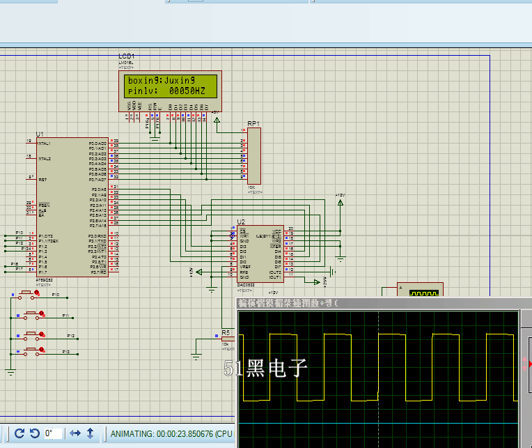

五、   波形产生原理
单片机P2口输出按正弦等波形规律变化的数字量,例,正弦波一个周期取64个点。则单片机一次输出64个按正弦规律变化的数字量,经DA转换后就输出了按正弦规律变化的模拟量。即产生了正弦波。其他波形原理一样。
频率控制:单片机控制数字信号输出的快慢,可以控制波形频率。控制中,单片机采用定时器定时一个时间t,时间t到达后产生定时器溢出中断,中断里单片机控制输出一个数字量。64个中断后,即输出64个数字量,就输出了一个波形完整的周期。由于单片机速度有限,12M晶振,指令周期是1us。例如t=5us,则波形一个周期是5*64=320uS,则波形周期是3.125KHZ。
单片机通过设置定时器时间t来控制波形输出的频率。
