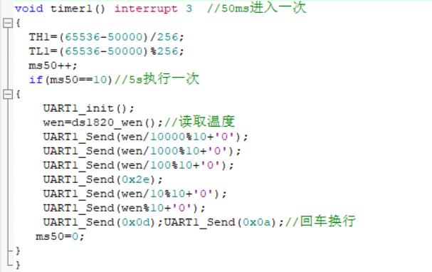

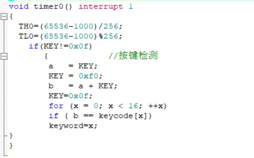

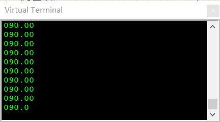

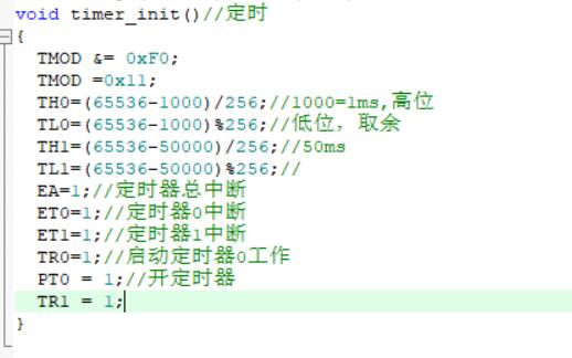

请问一下,为啥我用两个定时器的时候,定时器1不会按照我所定的时间去运行,而是速度极快且不停地输出数据  现象是用仿真看的,晶振是11.0952,求大佬们帮帮忙!!!

ID:94031 发表于 2023-6-8 07:00 | 只看该作者
定时器1中断里不要处理串口发送,这样会打乱定时计数,串口发送放在main循环里处理。
ID:123289 发表于 2023-6-8 08:17 | 只看该作者
1、你对中断响应的条件,未搞清楚。
2、你的串行通讯的时序未搞清楚。
这就是原因,补补课吧。
提示:串口发送一个字节需要多少时间?你一共发送了多少字节?要用多少时间?在此时间内,T1会发生多少次溢出?每次溢出都能被中断响应吗?
重新仔细看书,弄清楚我提出的问题,就当是作业吧。做完作业,水平会有大的提升。

100,图中的已经改过了,还是会出现问题
串口1也是用的定时器1吧,你这样应该是有问题的。

ID:213173 发表于 2023-6-8 11:36 | 只看该作者
你的定时器使用不合理。定时器0中断1ms用于按键扫描没问题,也可以设置一个变量累加到5000输出一个5秒标志。在主函数中查询5秒标志再读1820和串口发送。定时器1用做波特率发生器,切不可开定时器1中断,否则会乱套。
