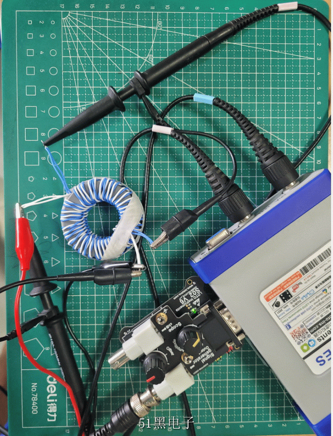

最近在学习模电知识,接触到了测量运放环路增益,需要使用合适的注入变压器,查找资料发现商用信号注入变压器价格昂贵,不适合个人学习使用。看到LOTO使用普通音频变压器做测试,也跟技术群友做了交流,尝试使用各种变压器、共模电感做测试,效果都不太理想。在逛某鱼时发现有位大神在出售自制的信号注入变压器,其介绍性能不错,随购买了1只做测试,发现满足使用需求,高低频性能都不错,其介绍的40Hz--8M的频率范围都满足要求,好奇其原理也想学习下变压器相关知识,在网上查找了相关知识,决定尝试自己制作。
用的磁环是非晶纳米晶磁环,其特点是高饱和磁感应强度、高磁导率、低损耗、优良的温度稳定性,能实现更高的频率范围及低频性能。
变压器线圈使用双绞线绕制,双向双线并绕的方法,双线并绕的特点及好处是两个绕组直流电阻对称,交流阻抗对称,输入输出相位能更好的同步。
准备材料:磁环参数(10KHz 每匝感量80uH左右) 双绞线(0.2平方镀银钱)
开始绕制:
绕制完成并固定:
两组绕组线头并接上锡处理 完成制作:
制作完成后 两种颜色各对应输入输出 1:1转换,上电桥测试对应两绕组参数 我这电桥选的是10K档
对比两绕组电感 参数基本一致,下一步用LOTO 进行扫频测试频响曲线波特图,连接信号源输入输出测试:
上图使用的是LOTO虚拟示波器的OSCA02ES型号,示波器扩展信号源模块,可以扫频,也可以在扫频的同时测试波特图或者极坐标的奈奎斯特图,对于看频响特性曲线非常方便。信号源模块的正弦波扫频输出如图接在白色线的两端作为输入,同时一个示波器的探头也并联在这个位置,监控着扫频输入。另一个示波器探头接在变压器的副边,也就是蓝色线处,同时监控着变压器的输出。

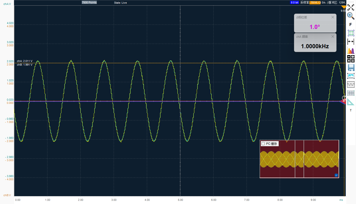

用LOTO示波器观察各频率波形对比 1KHz(黄色和蓝色波形分别为输入和输出的电压波形,重叠在一起,所以看起来像是一条波形,其实是两条)

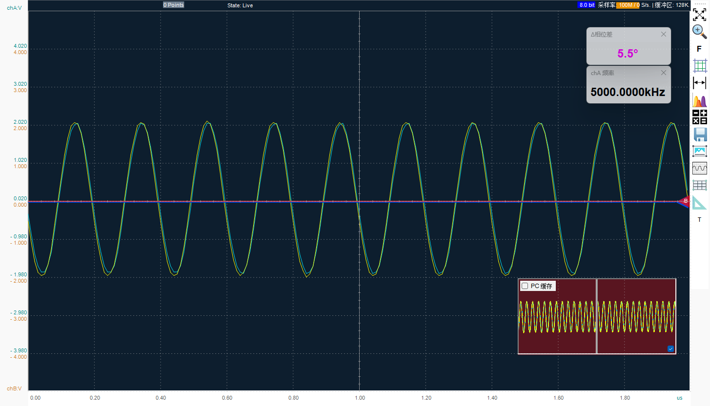

用LOTO示波器观察各频率波形对比 5MHz(黄色和蓝色波形分别为输入和输出的电压波形,重叠在一起,所以看起来像是一条波形,其实是两条)

低频波形已经失真了,激励信号幅度大么?
