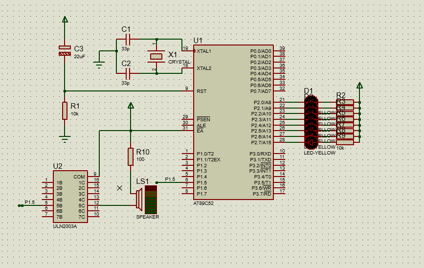

单片机蜂鸣器的实验程序与Proteus仿真图
*                             蜂鸣器的实验                                                                                                  *
实现现象:下载程序后蜂鸣器发出声音
程序实现思想:
注意事项:无
#include "reg52.h"    //此文件中定义了单片机的一些特殊功能寄存器
void Beep (void);          //LedOnOff()函数声明
void Delay(unsigned int i);//延时函数
typedef unsigned int u16;
typedef unsigned char u8;
sbit beep= P1^5;
* 函 数 名       : main
* 函数功能                 : 主函数
* 输    入       : 无
* 输    出             : 无
void main(void)                        //程序从main函数开始执行
        while(1)                        //1表示条件表达式值为真,程序一直循环
                Beep();
* 函 数 名       : Delay
* 函数功能                 : 延时i*10us的时间
* 输    入       : i<65536
* 输    出             : 无
        while(i--); //i-1,直到i=0,退出
* 函 数 名       : Beep
* 函数功能                 : 蜂鸣器发声
* 输    入       : 无
* 输    出             : 无
void Beep()
                        beep=~beep;
                        Delay(50);
