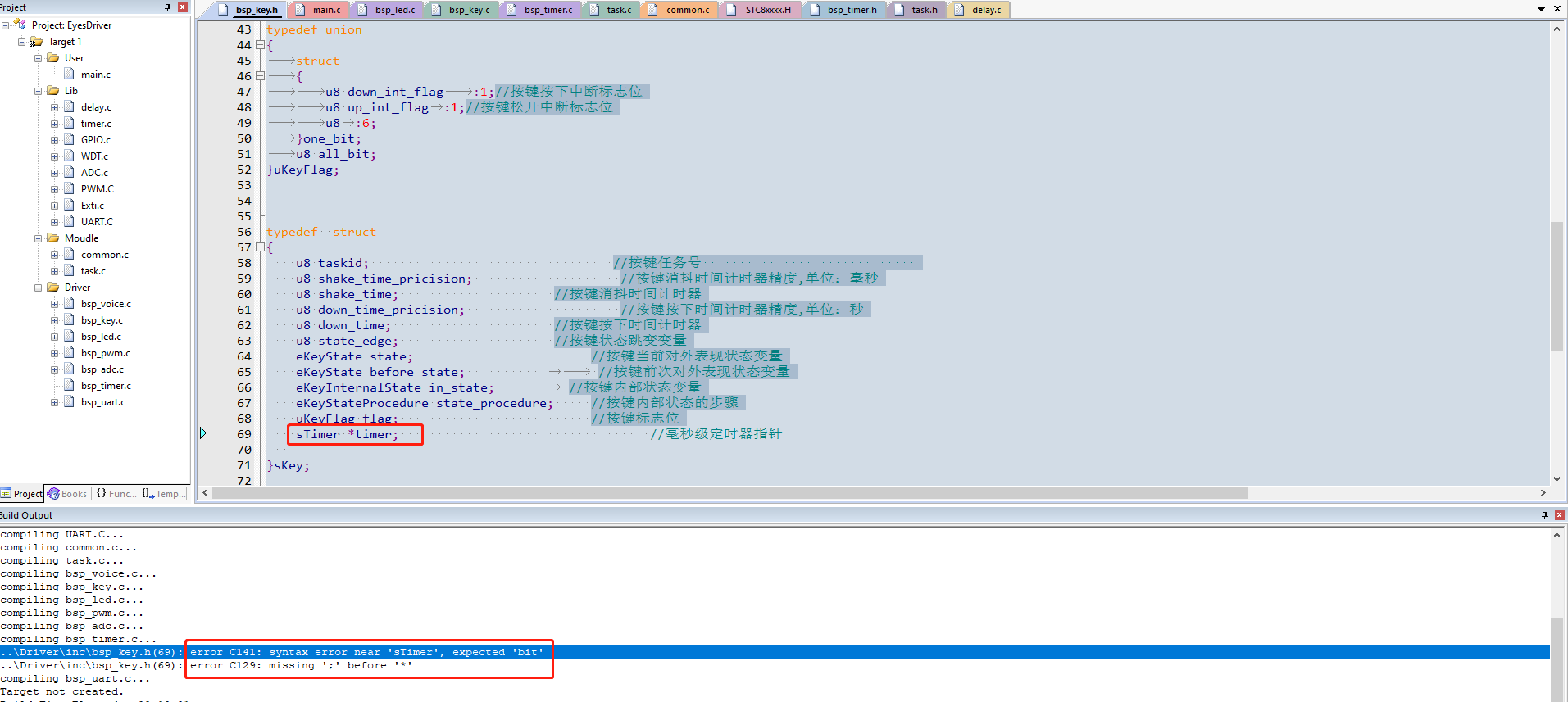

本人新手问下大家 ,就是在一个.h文件定义了一个结构体,在另外一个.h文件为什么不能使用(已经包含了头文件)。比如:
已经包含了这个sTimer的头文件了还是报错!!!搞的很痛苦,之前使用32单片机这么做是可以的。

虽然报69行错误,很可能是68行错误的延伸,再看68行,展开后你会发现错误在49行。

定义的是指针变量,但sTimer  是位变量

你好,感谢回复!我是把那个69行屏蔽了就没有错误了,它应该是识别不到那个sTimer结构体

没有看到sTimer是怎么定义的,不敢妄加评论!!!
