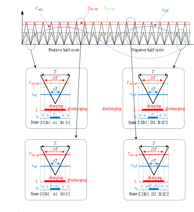

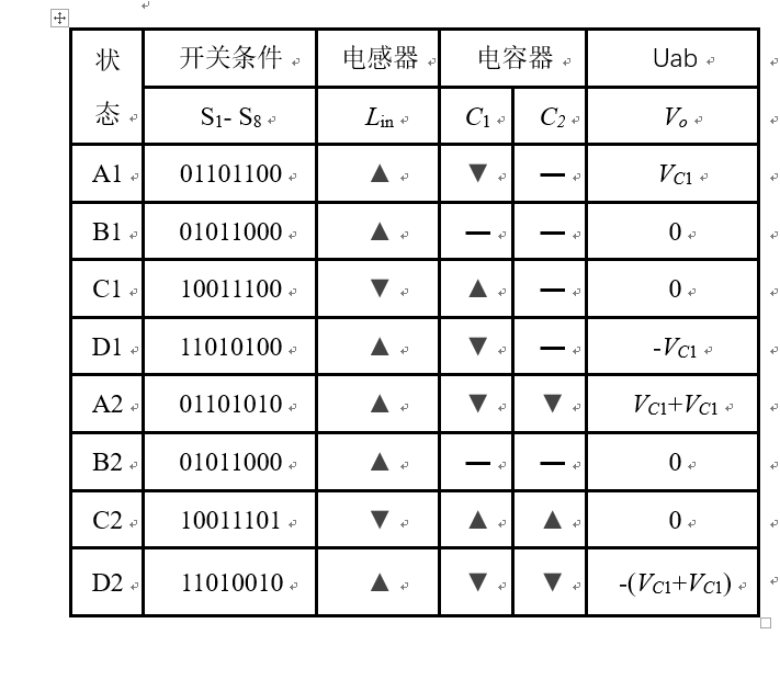

谁会写这个代码啊,家人们控制要求如下:使用了恒占空比的PWM调制技术[]来生成到拓扑中的开关的脉冲。图中Vref,p为调制波, Vtri1,p和Vtri2,p是载波信号其中Vtri1,p的幅值是Vtri2,p的两倍,Vdc1-ref和Vdc2-ref是恒定参考值并且Vdc1-ref=2Vdc2-ref。当调制波小于恒定参考值Vdc2-ref的时候,通过载波Vtri2,p、恒定参考值Vdc2-ref和调制波Vref,p三个进行进行比较产生四种信号A1、B1、C1、D1分别表示VAB =VC1 、VAB =0、VAB=-VC1和VAB=0;当调制波大于恒定参考值Vdc2-ref的时候,通过载波Vtri1,p、恒定参考值Vdc1-ref和调制波Vref,p三个进行进行比较产生四种信号A2、B2、C2、D2分别表示VAB = VC1+ VC2 、VAB =0、VAB=-( VC1+ VC2)和VAB=0。如图表I所示为各信号期间开关管和各元件的状态以及输出桥臂电压的大小。

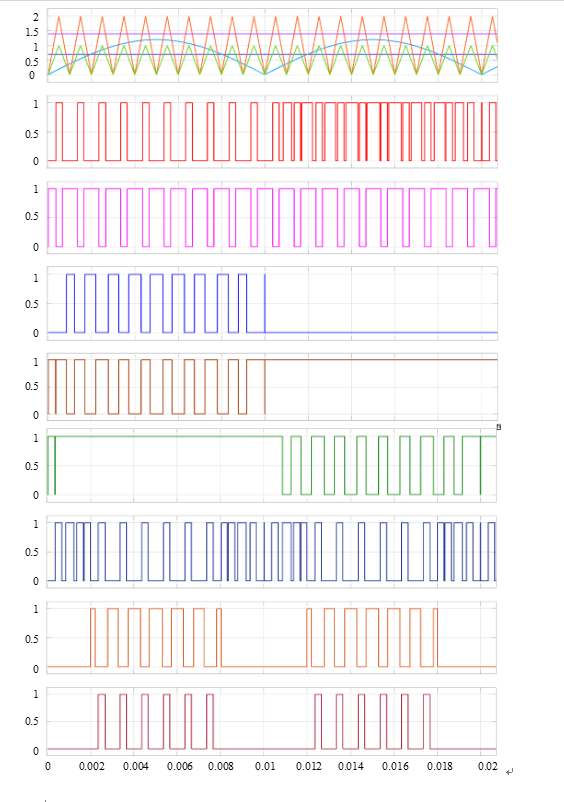

这是正弦波交流逆变的PWM驱动图形。介绍一个简单的方式:
1、先用其它软件,如EXCEL,将正弦与三角调制信号的交点计算出来。形成你在下图中的方波。
2、将1/4个周期中(90度),每个方波的占空比例计算出来,做成一个表格(或数组)。
3、驱动电机采用的PWM参数,从2、表格中读取。
这种应用,要注意相位:0-90度顺取表格参数;90-180,逆取;180-360,驱动电压反相。
当然表格也可以从0度做到180度。这样顺序取数就可以了。
