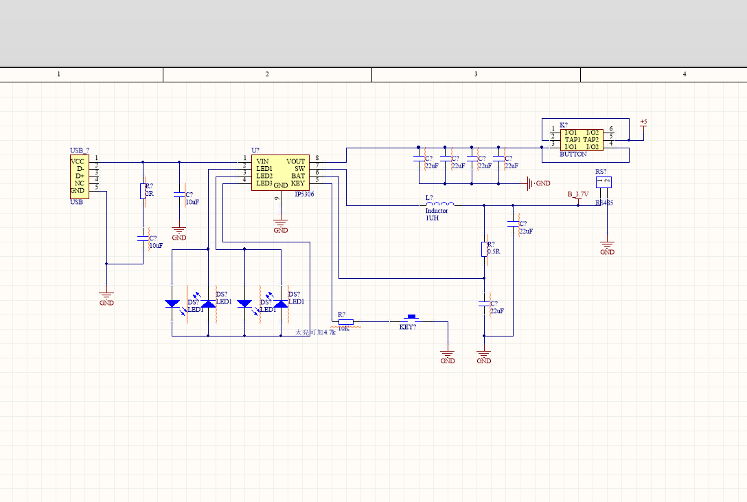

问一下各位在这个电路中,按键的作用是开启输出吗?,key可以省略直接接地吗

KEY脚可以悬空不能直接接地。 IP5306.pdf (1.21 MB, 下载次数: 7)

IP5306的KEY输入为开关键输入,可用于手电筒照明开/关控制等

ID:978416 发表于 2023-6-20 11:32 | 只看该作者
再问一下各位,如果key引脚悬空,那升压输出是不是就不能输出了
ID:88256 发表于 2023-6-20 18:45 | 只看该作者
自动识别,有负载自动升压,负载电流低于一定值就会关闭升压输出
自动识别负载  ,他有个2.2V的常供电在5V_VOUT端,插上负载就开启输出

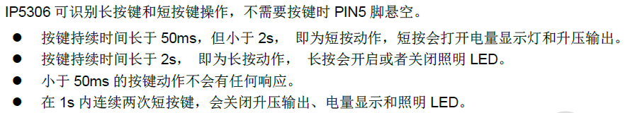

请看规格书的描述:
IP5306 可识别长按键和短按键操作,不需要按键时PIN5 脚悬空。
 按键持续时间长于50ms,但小于2s, 即为短按动作,短按会打开电量显示灯和升压输出。
 按键持续时间长于2s, 即为长按动作, 长按会开启或者关闭照明LED。
 小于50ms 的按键动作不会有任何响应。
 在1s 内连续两次短按键,会关闭升压输出、电量显示和照明LED。
ID:325604 发表于 2024-1-10 18:16 | 只看该作者
chxelc 发表于 2023-7-4 16:47
请看规格书的描述:
请问一个问题,可以去掉指示灯和按键部分的电路吗,相关引脚都悬空,可以吗?
