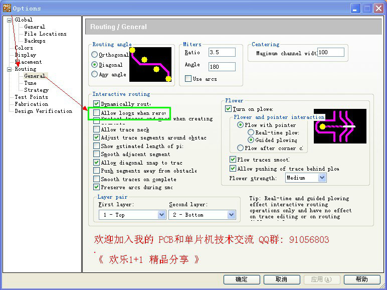

Pads router 画新的走线,旧线的线,想不想自动删去的方法
Pads router 画新的走线,
原来旧线,想不想自动删去的设置方法:
