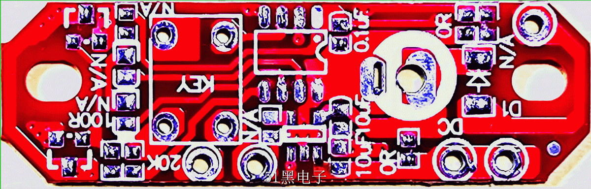

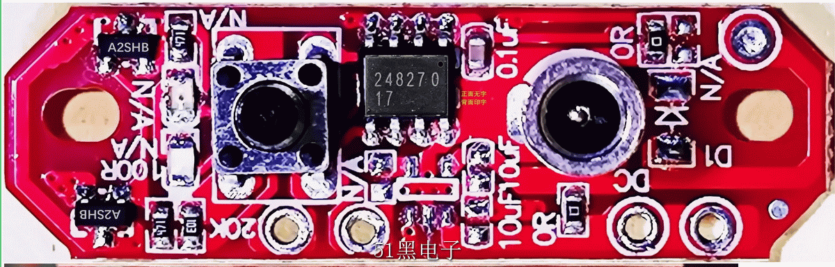

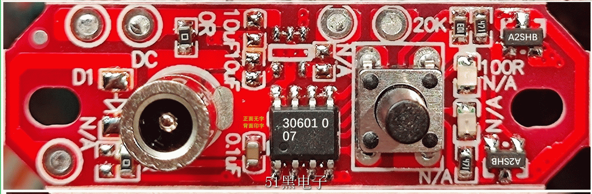

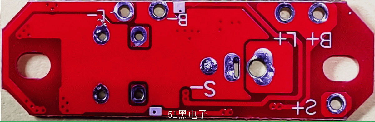

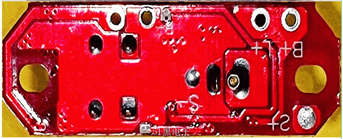

锂电手灯的控制开关;
电源:锂电池3.7v;
负载:7w LED灯珠(灯珠通过电阻限流);
B+、B-接锂电池正负极;
L+、L-接LED灯珠;
S+、S-端空置;
圆柱φ3.5充电口(内+外-);
MOS管A2SHB*2;
MCU型号未知,焊下在IC背面有“30601 0 07”或“24827 0 17”字;
功能:打开开关,前3分钟直通状态,LED电流通过限流电阻控制;
3分钟后,每隔15秒电流降1%;至大约15分钟后降低到额定电流40%,然后一直以40%的电流工作;
每次开关打开时先100%直通,然后 1%逐渐降低电流,降到40%电流后,稳定以40%电流工作;
MCU有哪个师哥能知道大约哪家的吗?

ID:1065749 发表于 2023-6-21 21:58 | 只看该作者
这个灯的工作方式好吗,可以随便用一个单片机根据要求写一个程序,不一定要用不知道型号的。

随便用哪家的MCU,带PWM调光就可以了(没有也可以用定时器做模拟PWM)。
