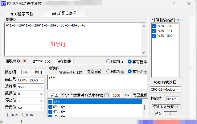

第一个算式正确第二个就在第一个的基础上累加,输入没有优先级

ID:235200 发表于 2023-6-22 13:12 | 只看该作者
接收中断发生时,需一次把所有接收字符接收完(没有做到),
send_int_to_serial_port这个函数想把接收表达式及结果发送出去,可buffer缓冲区中无内容
ID:1067540 发表于 2023-6-23 14:15 | 只看该作者
在计算结束后把存储计算结果的变量清零

ID:844772 发表于 2023-7-3 08:01 | 只看该作者
1.累加的原因是没清零,但我觉得连续累加这也是一个功能吧。
2.没有优先级是程序问题,建议使用堆栈处理数据,同时解决只能一位运算的问题。
