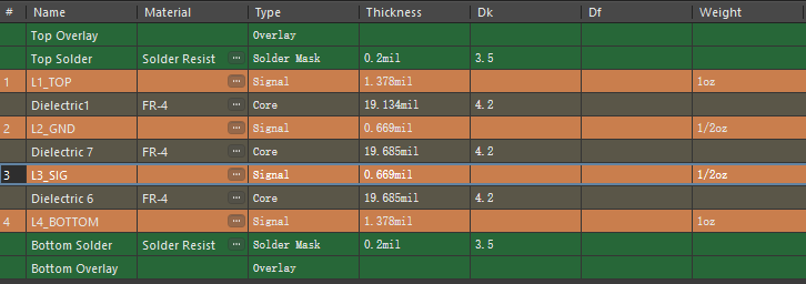

4层板,叠层如下图1所示,
                             图1

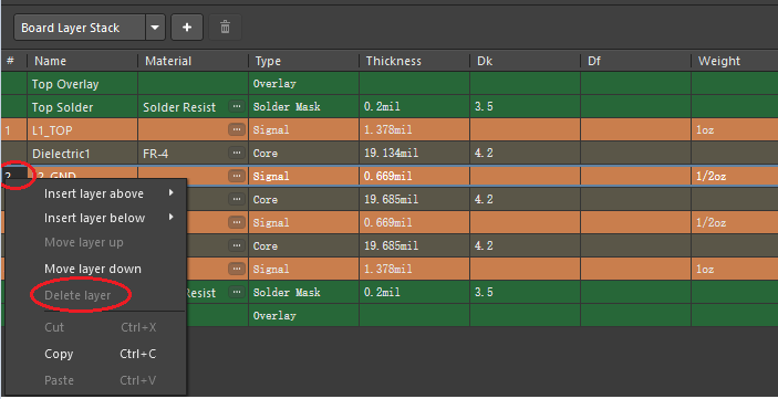

现在要删除中间的两层,在第二层的“2”那里右键发现删除选项竟然是灰色的,删除不了,请问这是啥原因啊?

考虑清楚所有元件。如果不给清楚,考虑是否锁定了。
