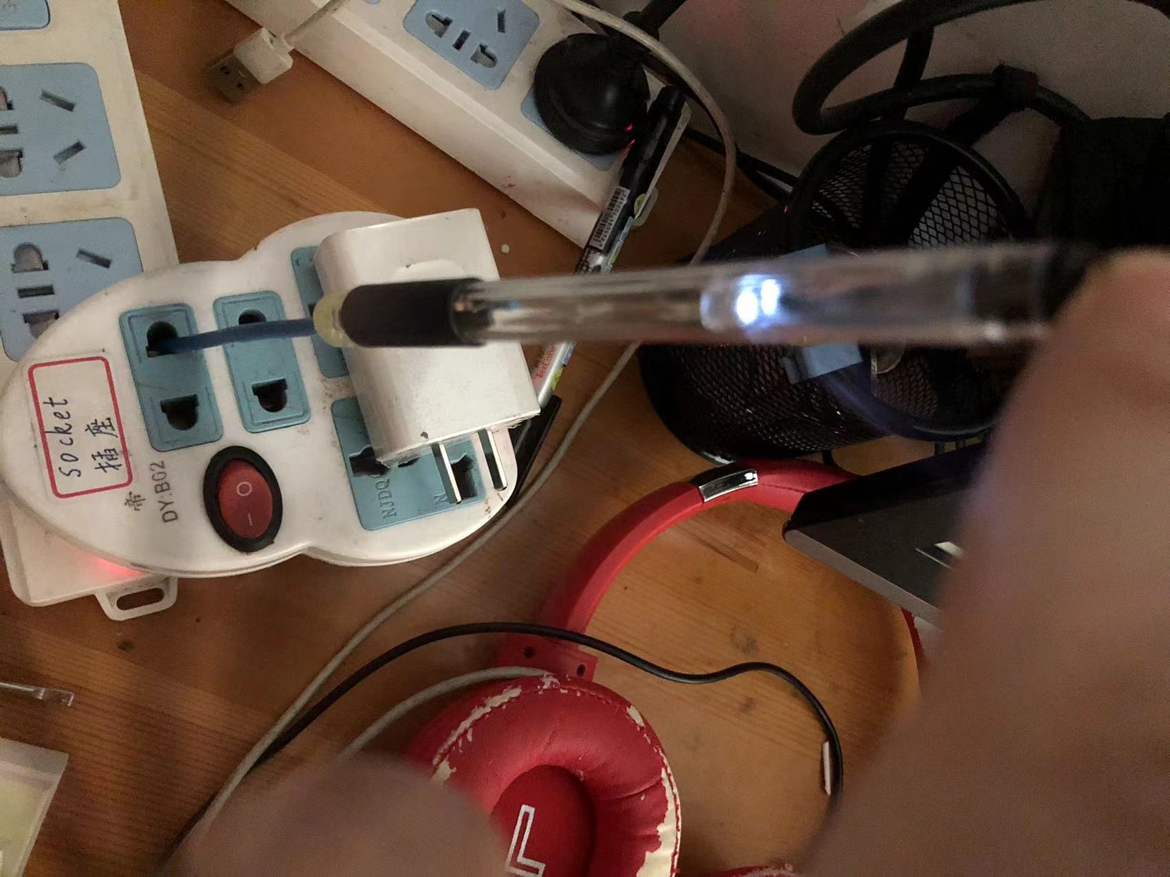

自制LED测电笔

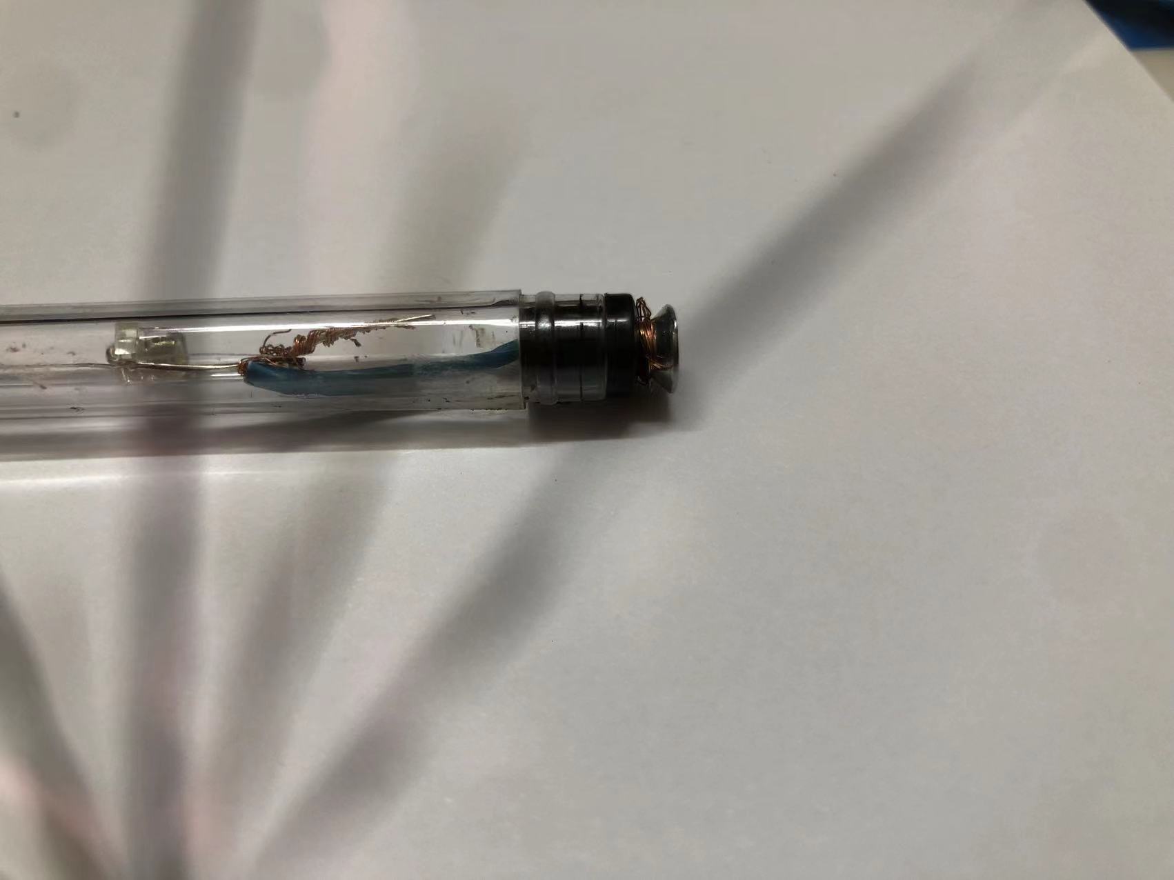

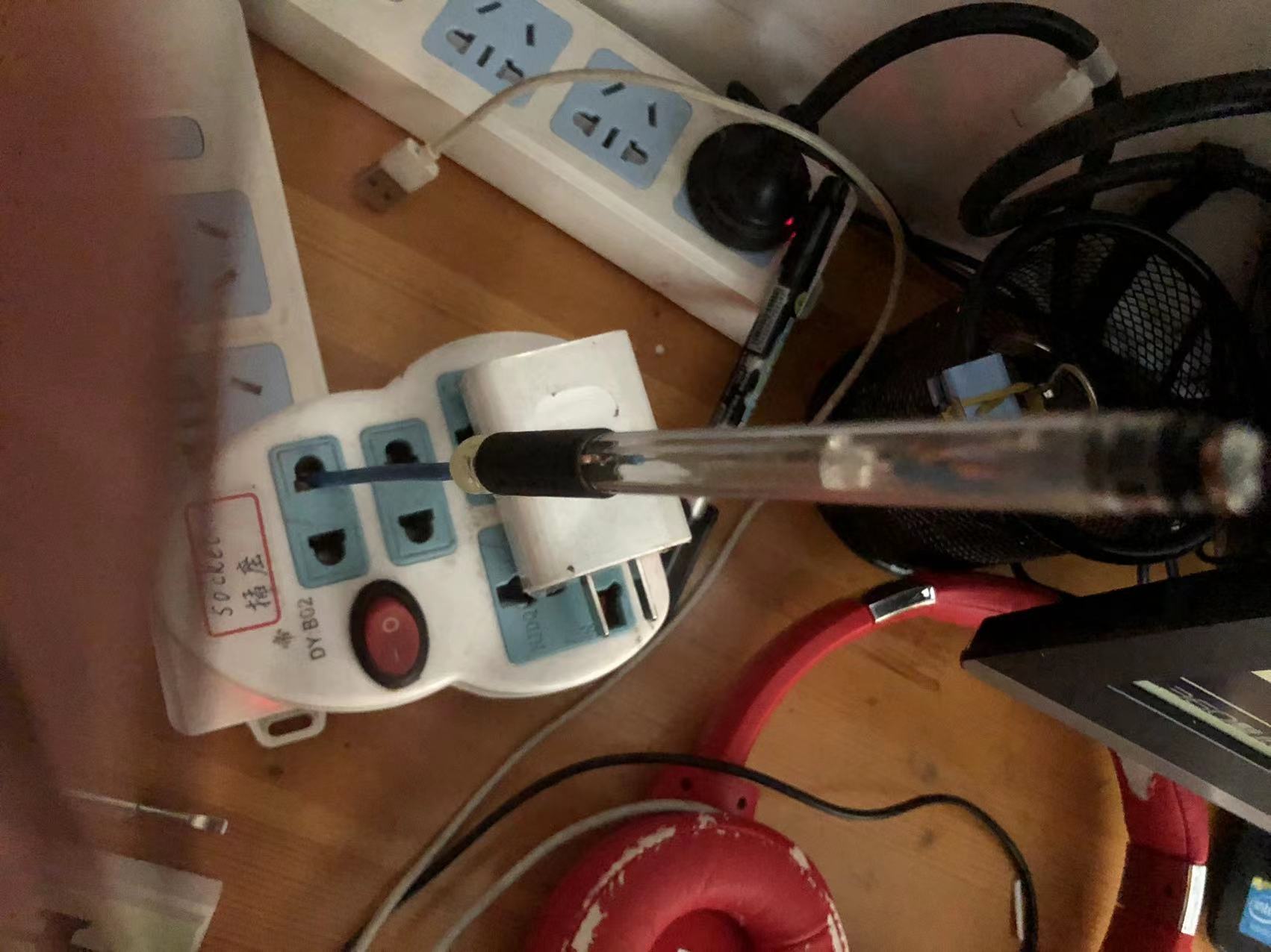

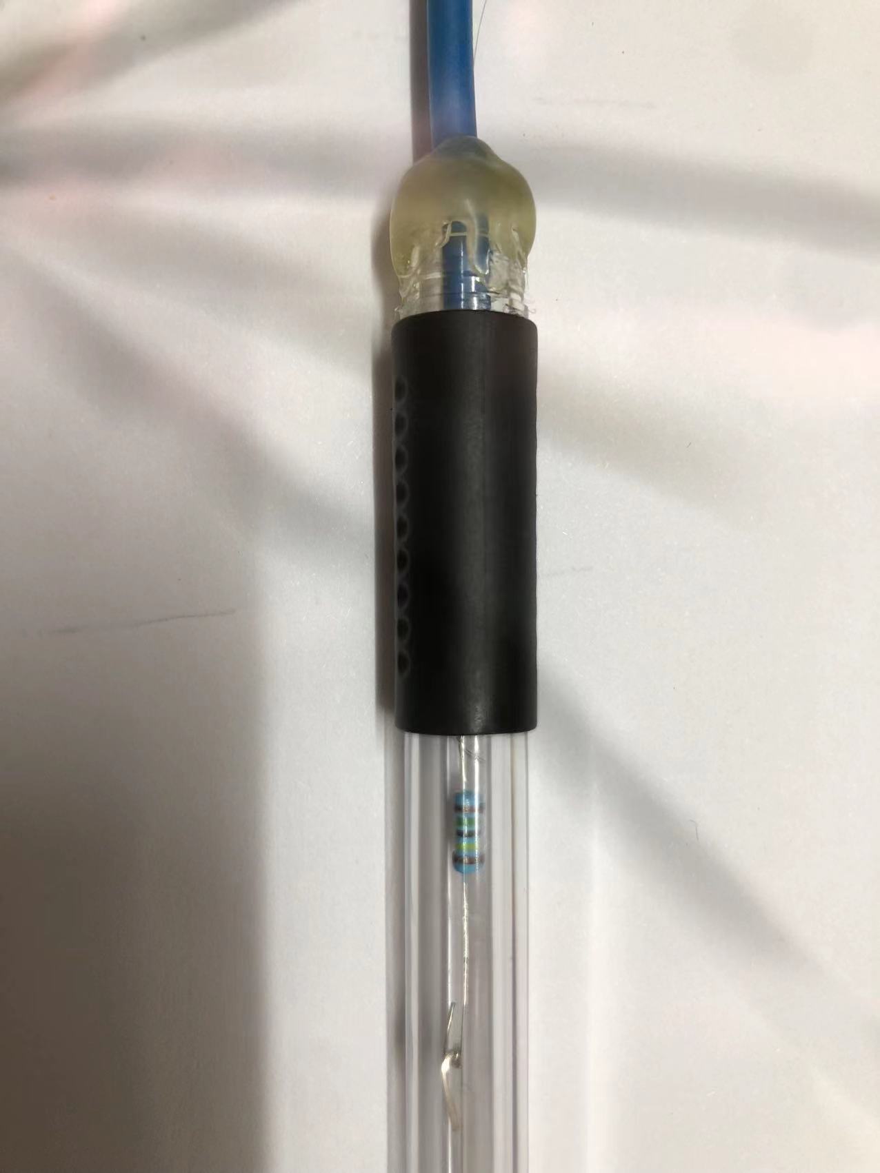

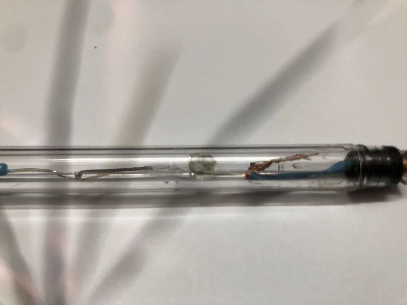

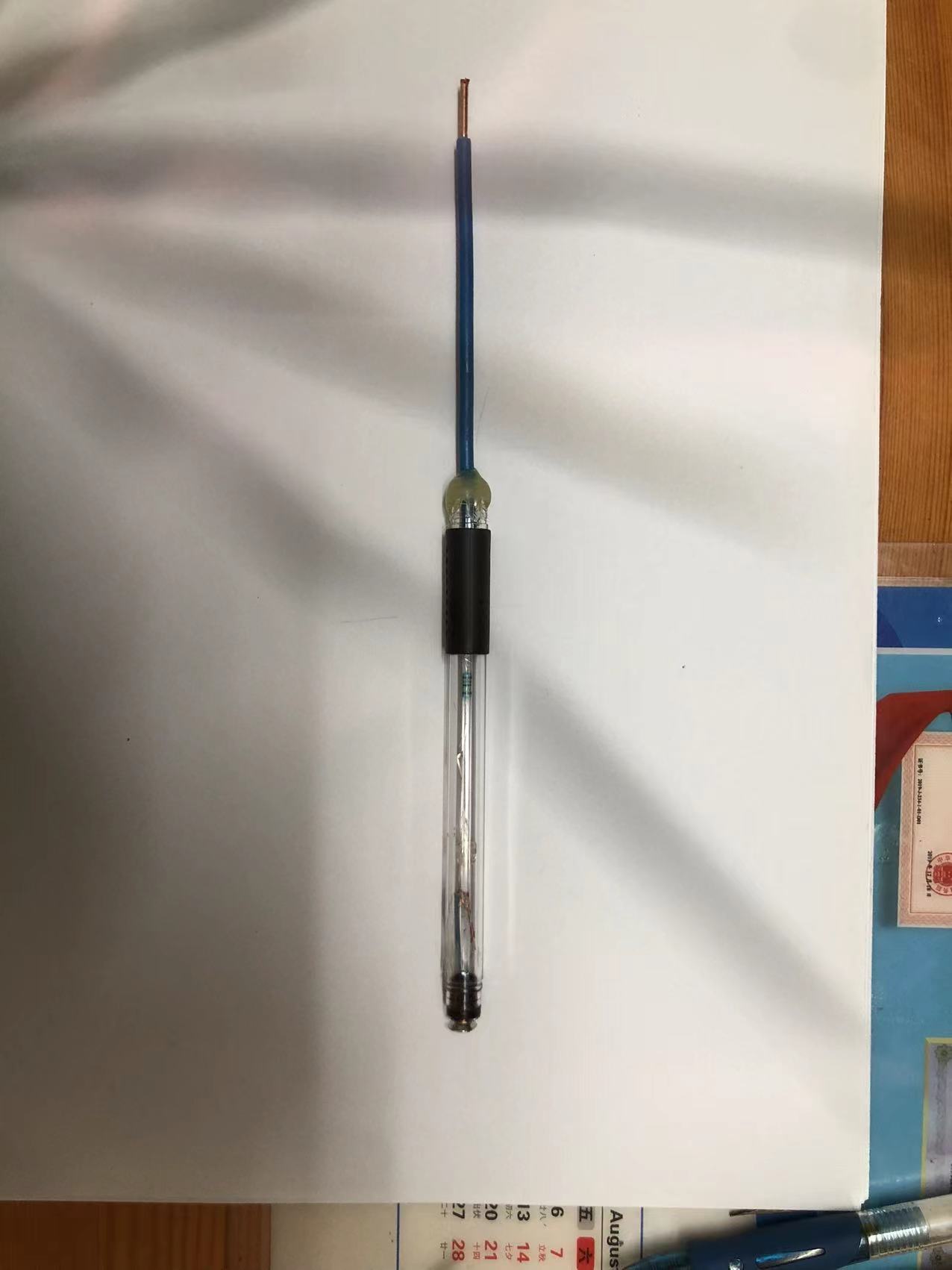

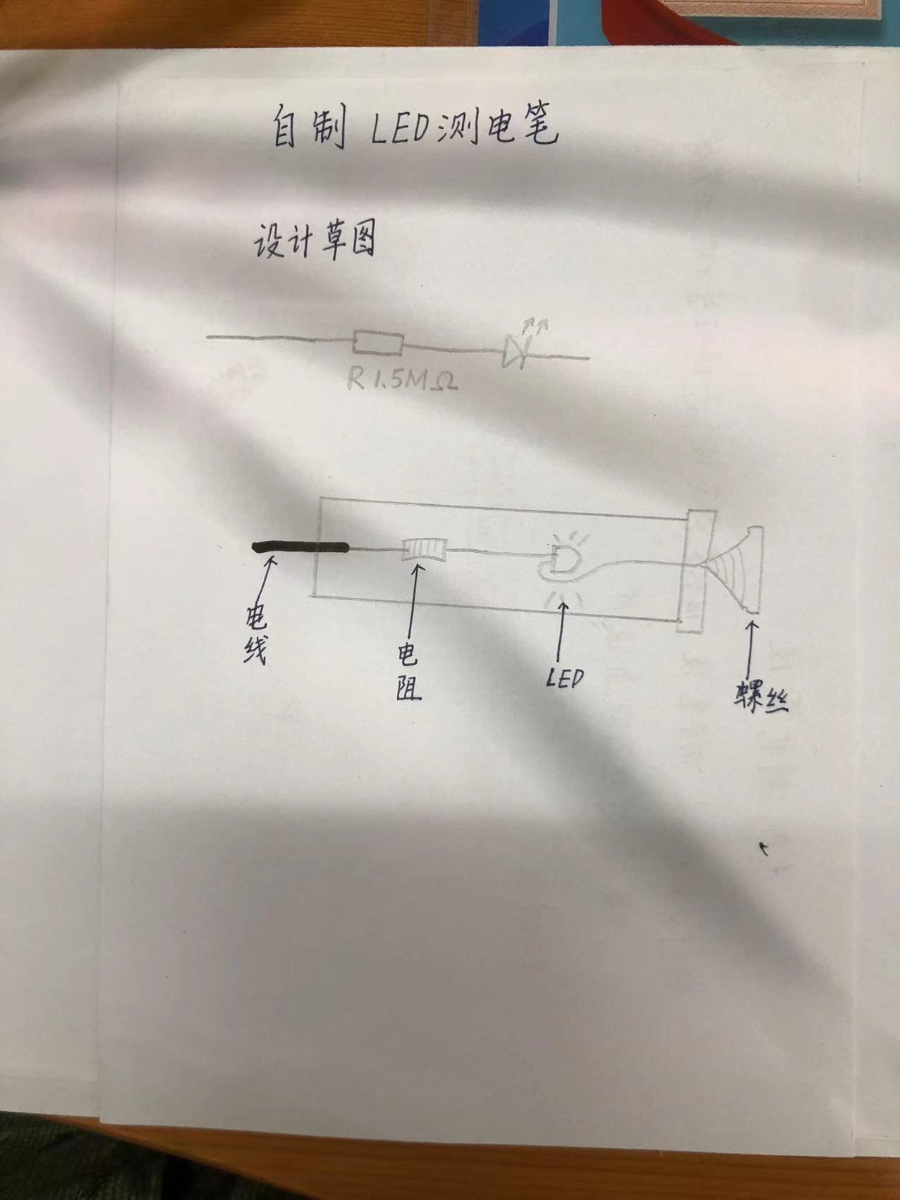

ID:1081075 发表于 2023-6-25 11:35 | 只看该作者 回帖奖励 |倒序浏览 |阅读模式
电路原理图及设计草图如下:
收藏收藏2 分享淘帖 顶顶 踩踩
ID:1081075 发表于 2023-6-25 19:40 | 只看该作者
因此在电笔中可以用led来代替氖泡的
ID:489843 发表于 2023-6-26 12:11 | 只看该作者
那么个小电阻,想想都后怕
ID:28752 发表于 2023-6-26 12:17 | 只看该作者
安全建议,别用一颗电阻,用2-3颗电阻串联...
ID:1081075 发表于 2023-6-29 21:06 | 只看该作者
用黑色大电阻是不是要安全点

ID:1065225 发表于 2023-7-11 20:48 | 只看该作者
这个有危险哈哈哈哈
ID:138707 发表于 2023-7-23 15:06 | 只看该作者
这个有危险哈哈哈哈,,要考虑到安全性
ID:1090322 发表于 2023-8-3 00:37 | 只看该作者
老式测电笔就是此电路。
ID:1090634 发表于 2023-11-2 16:29 | 只看该作者
这个还可以吧?1.5M电阻够大了。电流1mA都不到呢
ID:13282 发表于 2026-4-20 21:21 | 只看该作者
采用一个电阻风险太大,击穿还好,如果烧结短路就完犊子了!
ID:848988 发表于 2026-4-21 14:12 | 只看该作者
三块钱上把安全电笔很贵吗?别把自已电死,不建议推广
ID:460466 发表于 2026-4-21 18:17 | 只看该作者
串几个电阻好些,能不能亮是个问题?

ID:1168553 发表于 2026-4-24 17:14 | 只看该作者
多几个电阻,安全一点
16#
ID:373684 发表于 2026-5-2 16:09 | 只看该作者
这个简单,但是不安全
17#
ID:1175844 发表于 2026-8-16 22:37 | 只看该作者
自己做做试验自乐自余,简单的电路存在安全风险,还有其他的电路也可以做发光测电笔
18#
ID:1175680 发表于 2026-8-17 23:33 | 只看该作者
还是多串几个电阻比较安全,一个电阻有风险。
