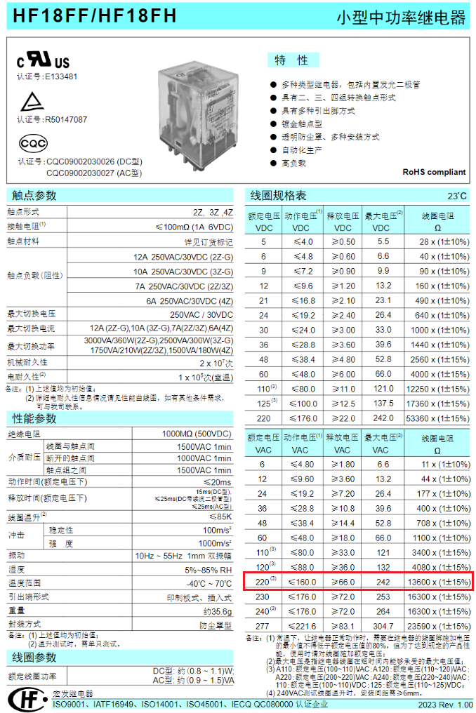

ID:94031 发表于 2023-6-25 14:39 | 只看该作者
有线圈电压是220v交流的继电器,线圈并接在220v交流上,继电器触点接通单片机自动播放音乐。
继电器卖家说  不建议交流控直流  特别是直流这么小的情况,,
220V的继电器线圈通电瞬间 是否会影响到 常开端的3.3V?

ID:94031 发表于 2023-6-25 18:38 | 只看该作者
220V的继电器线圈通电瞬间 是否会影响到  ...
不要买大功率继电器,买小功率继电器没问题。

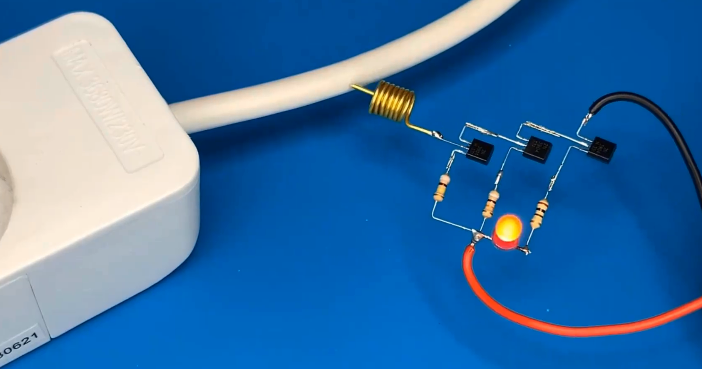

ID:624769 发表于 2023-6-25 18:44 | 只看该作者
你不就是要知道交流电有没有通电么?
哪里那么麻烦?感应电知道么?如下图,简简单单几个元件,LED能亮,同样也能给你点片机信号。至于信号电压是多少,就看你供电是3V还是5V。
只要你供电的是 3V3, 那么,就能在LED处得到你需要的 3V3 “信号”。

ID:229375 发表于 2023-6-26 09:41 | 只看该作者
188610329 发表于 2023-6-25 18:44
你不就是要知道交流电有没有通电么?
哪里那么麻烦?感应电知道么?如下图,简简单单几个元件,LED能亮, ...
老哥,你用得元件是什么参数的
