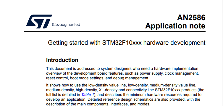

画板子的时候电源退耦不足,建议去ST官网找这份文档读一遍。
ID:1004490 发表于 2023-6-27 09:08 | 只看该作者
好的,我去看看
