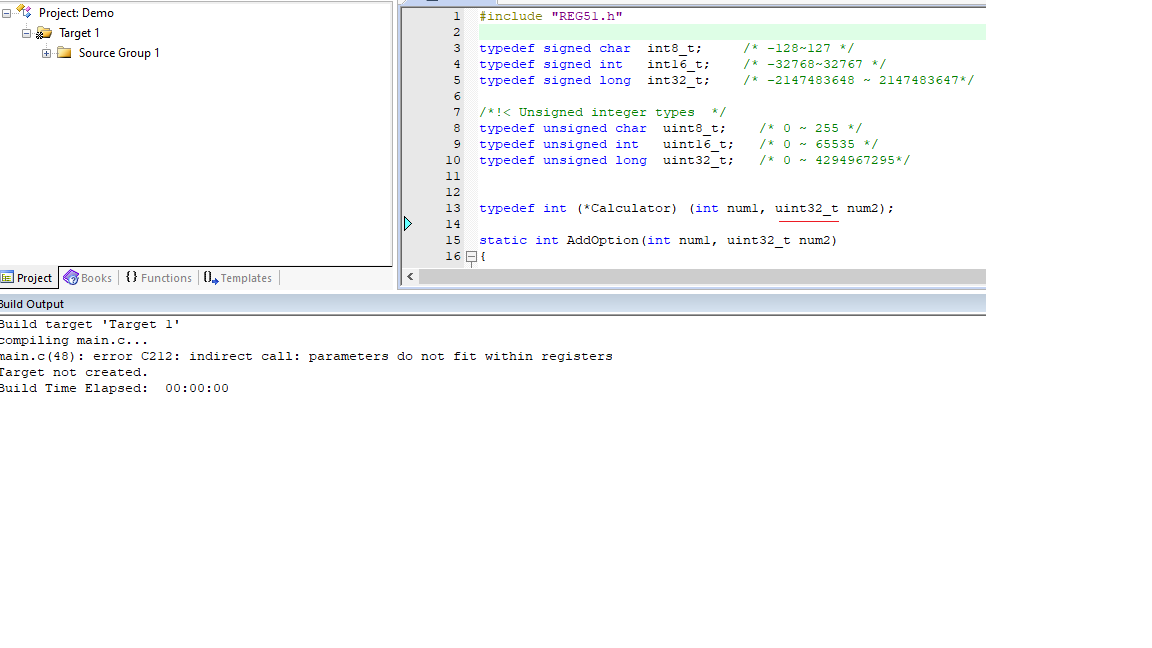

以上代码会在 return optFunc[opt](num1, num2); 语句这里报下面的告警
error C212: indirect call: parameters do not fit within registers
百度了一下了解到51的函数指针跟标准C有差别  需要加code关键字 但是看不懂怎么加
有大佬可以指教一下吗 感谢

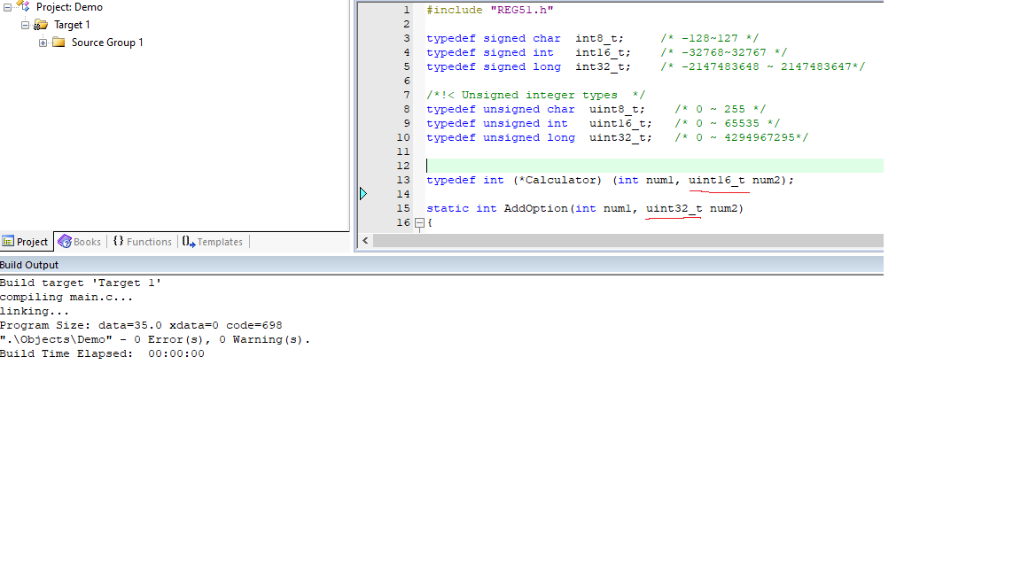

ID:217889 发表于 2023-6-26 23:05 | 只看该作者
测试发现在定义函数指针时若使用了long类型的变量就会报错
是否跟51的函数指针的参数列表限制有关
uint32_t报错
uint32_t报错
uint16_不报错
uint16_不报错
