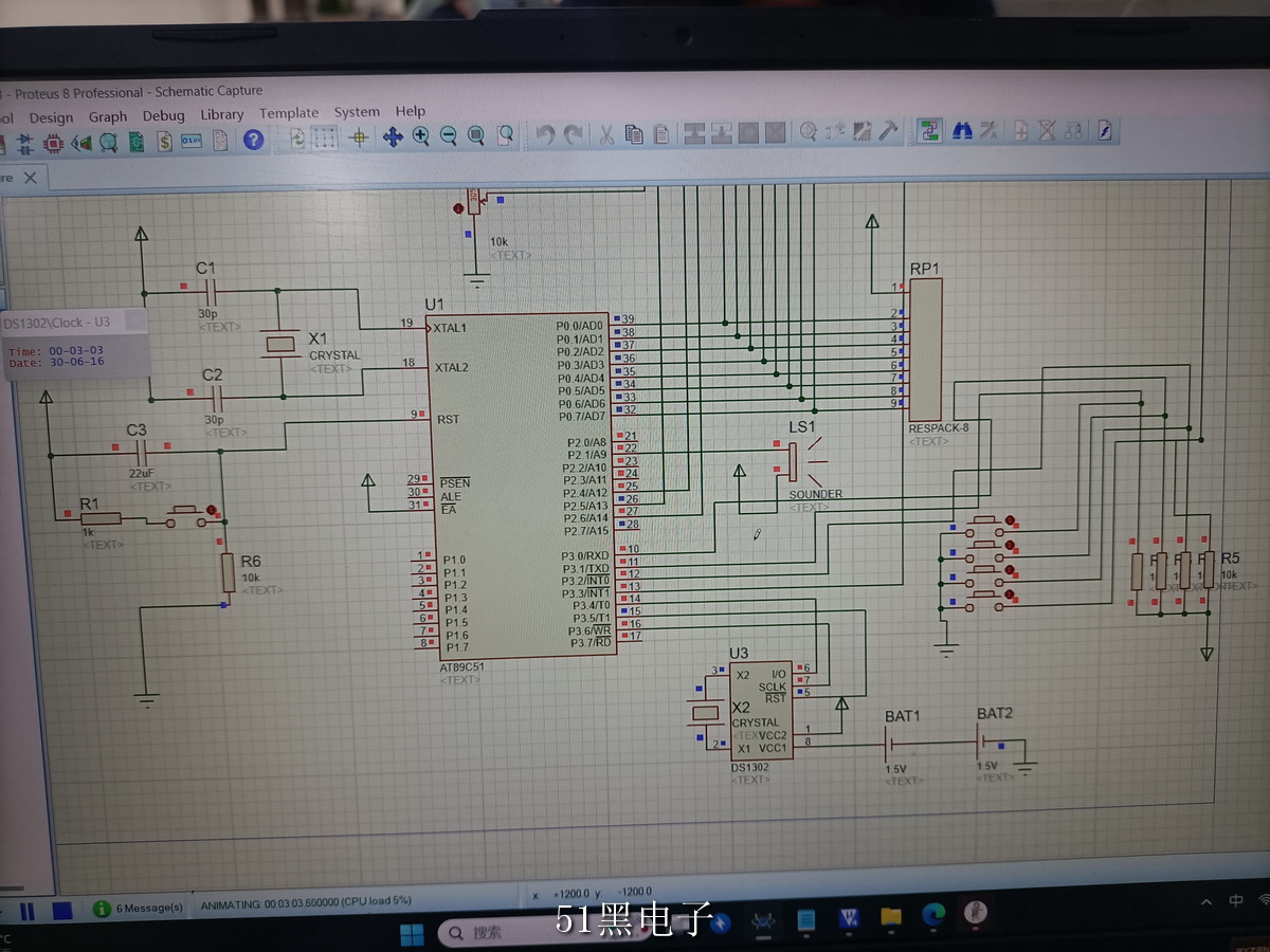

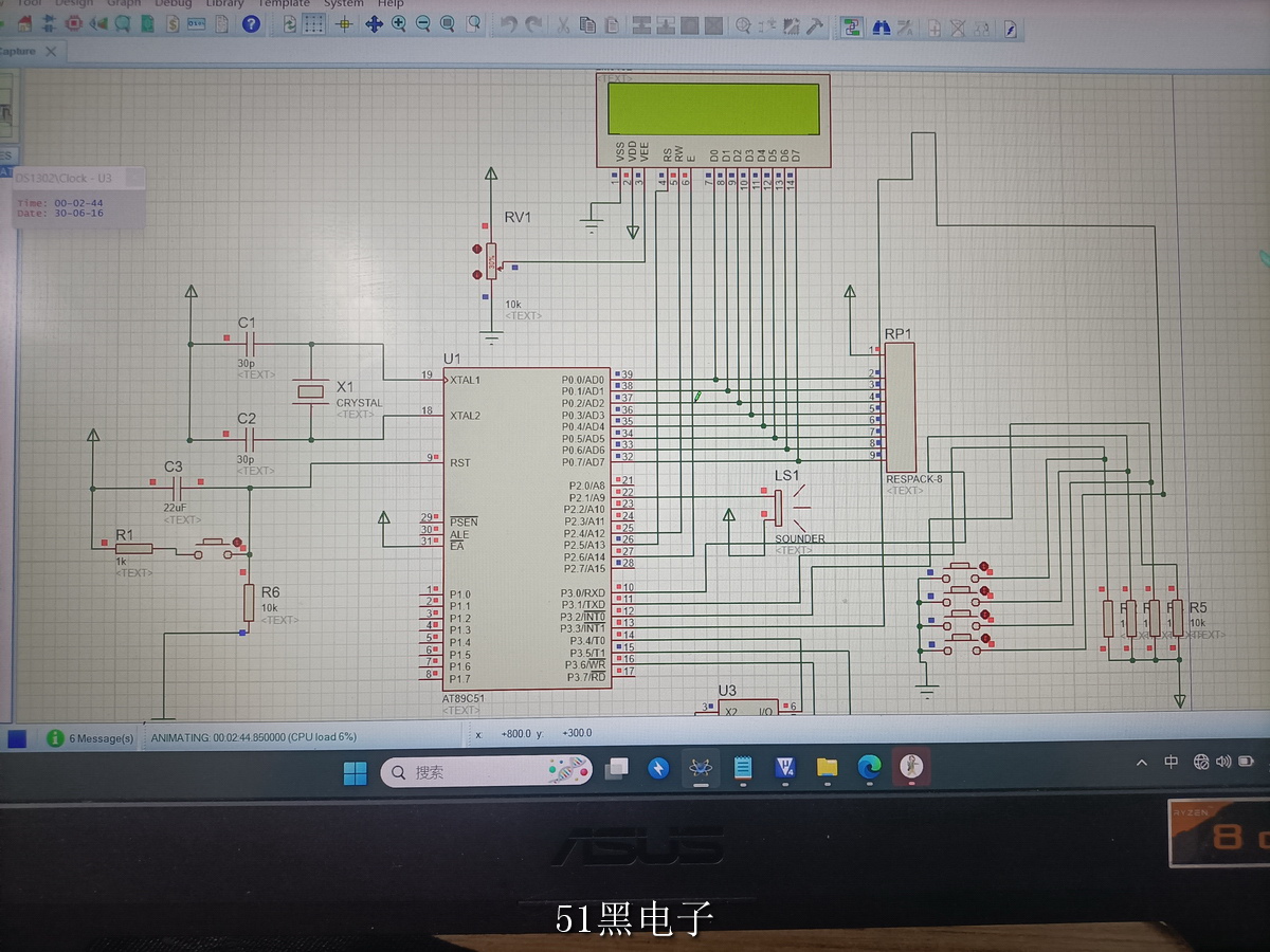

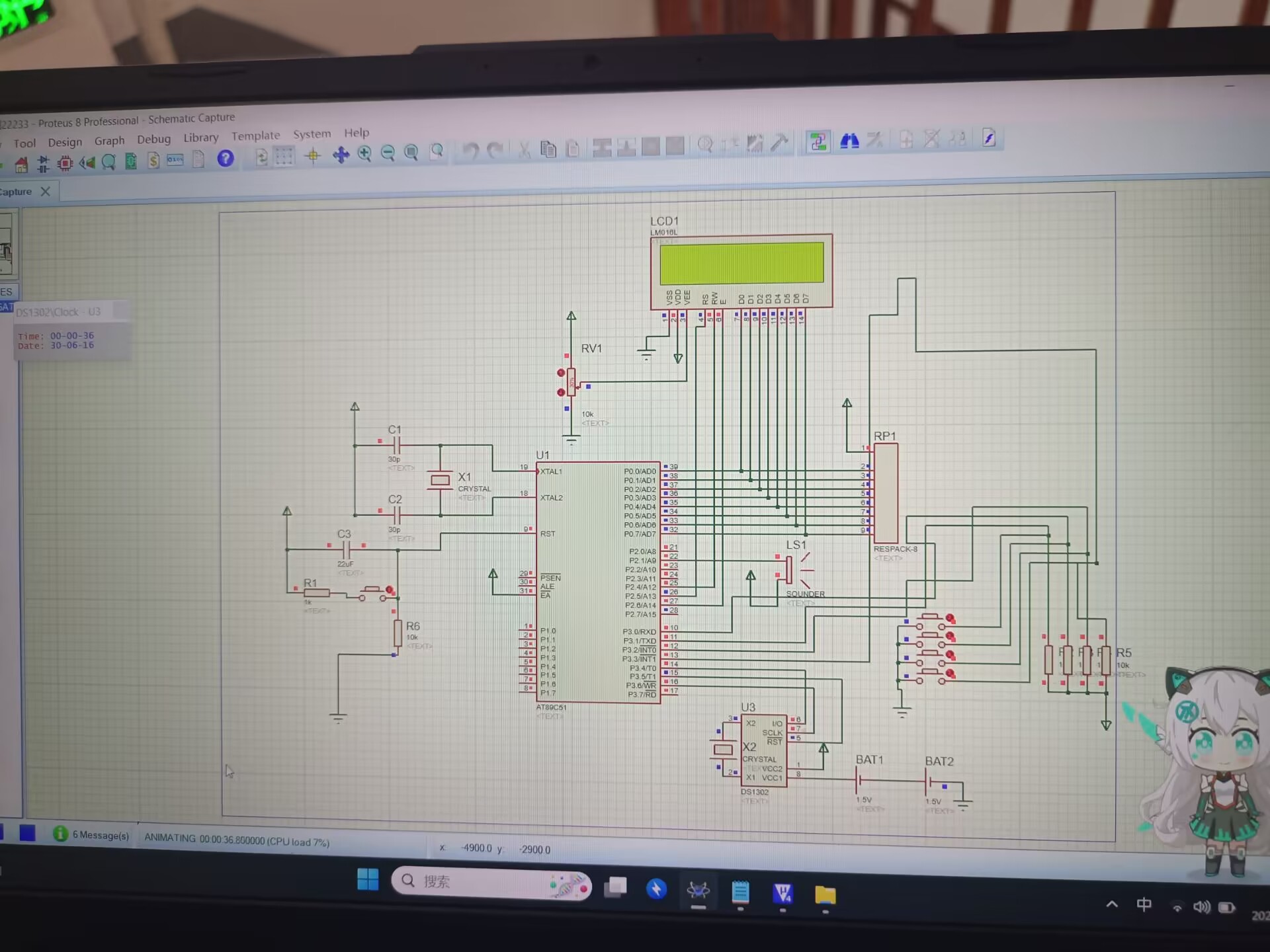

proteus仿真lcd显示不出应该有的数据(时间和日期),这个是哪里搭错了

ID:1085721 发表于 2023-6-26 19:08 | 只看该作者
芯片口口的那个灯会一直闪烁,证明是通电的,但是led应该显示的数字却·显示不出来
ID:102963 发表于 2023-6-27 09:35 | 只看该作者
液晶三个控制口,RS,RW,E接错了
参与人数 1黑币 +5 收起 理由
木木老大 + 5 顺利解决!
