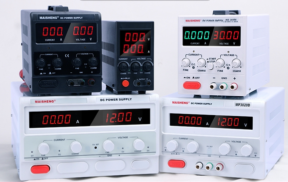

开关电源电流是额定,电流大小取决负载。而这种稳压电源在可调电压里仍然做到可调输出电流是实打实的电流。是怎么做饭的。有没有高手教下

运放加MOS
ID:94031 发表于 2023-6-27 18:41 | 只看该作者
这里的电流设置,指的是超过这个设定电流,电源会保护,断开输出。
ID:31019 发表于 2023-6-27 19:04 | 只看该作者
开关电源的电流同样可以设计成可调。
ID:883242 发表于 2023-6-27 20:19 | 只看该作者
问题是你给的照片已经证明你的说法是错误的,电压是可调的,电流为零根本没法调。
ID:731755 发表于 2023-7-1 08:22 来自触屏版 | 只看该作者
都没有说对,这几种电源,都可以调节电流电压的,可以恒流,和恒压。

运放(比较器)检测串在电源输出回路中的(0.47欧)的小阻上的电压,当电压达到基准电压时比较器控制输出电压使其下降,直至0V。(我的一个30V电源)
ID:401564 发表于 2023-7-1 13:35 | 只看该作者
它的输出就是一个带限流控制的恒压源
没有恒流!!!!!!!!6楼说错了
如果你都不知道什么是恒压,限流,那就不用解释了
调节最大电流不需要什么负载,直接短路,看电流值来调节就行了
也不是什么MOS管控制
一般就是两个2N3055三极管控制,大的那个三极管就是放在后面的,看一下就知道了
