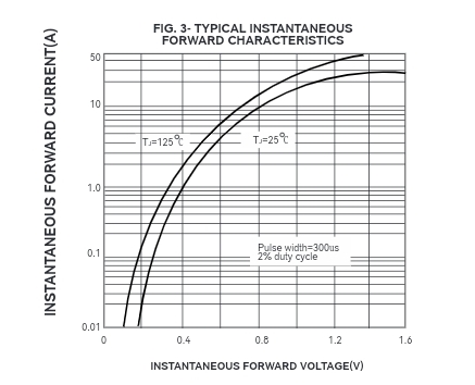

我计划使用5.5V的电源串联个二极管,以期降个零点几伏特的电压再给后级电路供电。
按公认的二极管电流——压降曲线(图1),二极管应该有最小的“开启电压”,也就是无论正向电流多小,正向导通时其正向压降也应有个零点几伏。而二极管手册上给的电流——压降曲线为图2,二极管没有最小的“开启电压”,其正向压降随正向电流的降低而降低,我使用的肖特基二极管在5到20个微安的电流下,无一例外实测几乎没有压降,图1难道是错的???
大家有没有什么其它办法简单地在5到20个微安的电流下将电压降个零点几伏??
求大佬们指点指点

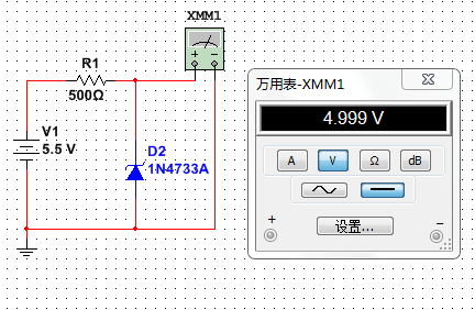

ID:651494 发表于 2023-6-28 11:03 | 只看该作者
If小,Vf小,If大,Vf才大。可以多串几个!不想用稳压IC,可以直接串个10~100欧姆电阻(注意功率足够),下拉一个稳压二极管(比如4.2V,5V),可以用串联型调整管电路。

ID:236035 发表于 2023-6-28 16:25 | 只看该作者
“也就是无论正向电流多小,正向导通时其正向压降也应有个零点几伏。”这句话是错误的。可以做个实验测一下。

If小,Vf小,If大,Vf才大。可以多串几个!不想用稳压IC,可以直接串个10~100欧姆电阻(注意功率足够),下拉 ...
感谢建议,电阻加稳压管的方案是最可行的,感谢!!

ly1972001 发表于 2023-6-28 16:25
“也就是无论正向电流多小,正向导通时其正向压降也应有个零点几伏。”这句话是错误的。可以做个实验测一下 ...
是的,实测确实是错的,只不过不知道其原理

ID:236035 发表于 2023-6-29 08:33 | 只看该作者
这应该是由PN结的特性决定的。具体只要知道就行,不搞半导体研究。

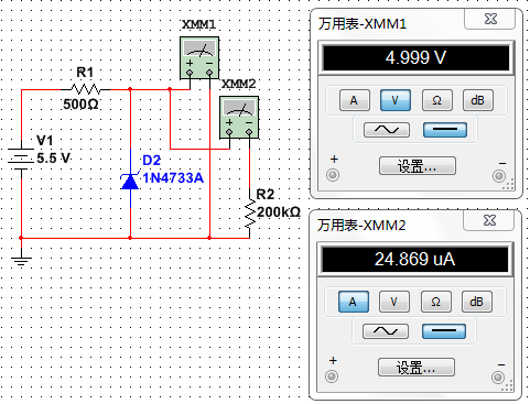

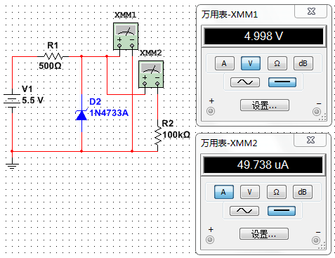

确认耗电小于毫安的,串联二极管不如幷连稳压管。如附图。
感谢,已修改为电阻和稳压管的方案

ID:332444 发表于 2023-6-30 14:22 | 只看该作者
采用稳压管串联电阻和采用二极管并联负载电阻达到二极管的导通压降没什么区别431也可以达到微安级别.

ID:1034262 发表于 2023-6-30 17:00 | 只看该作者
肖特基二极管就是这样的,你改普通的硅管会好点,但是规律都一样。
