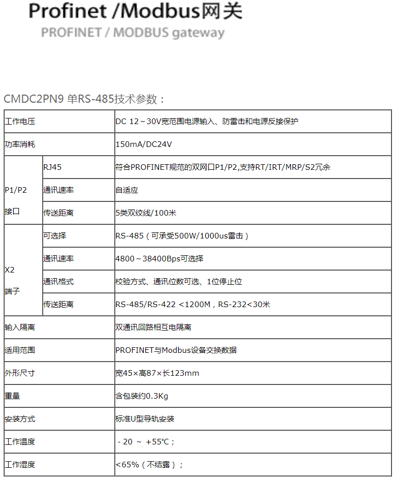

用以太网接口,采集数据与与西门子通讯和控制,通讯协议PROFINET。度娘找了,没有详细说明的文档,大佬们能指点下吗?

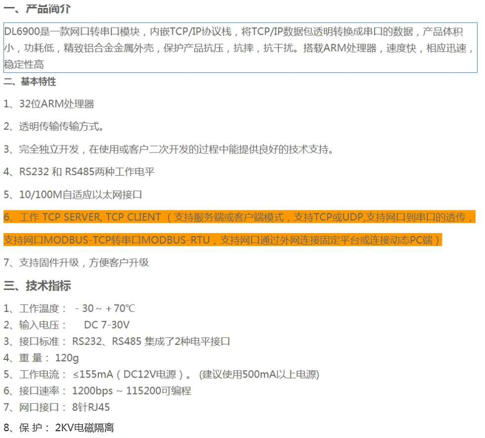

ID:94031 发表于 2023-6-29 16:43 | 只看该作者
ID:94031 发表于 2023-6-29 16:57 | 只看该作者
