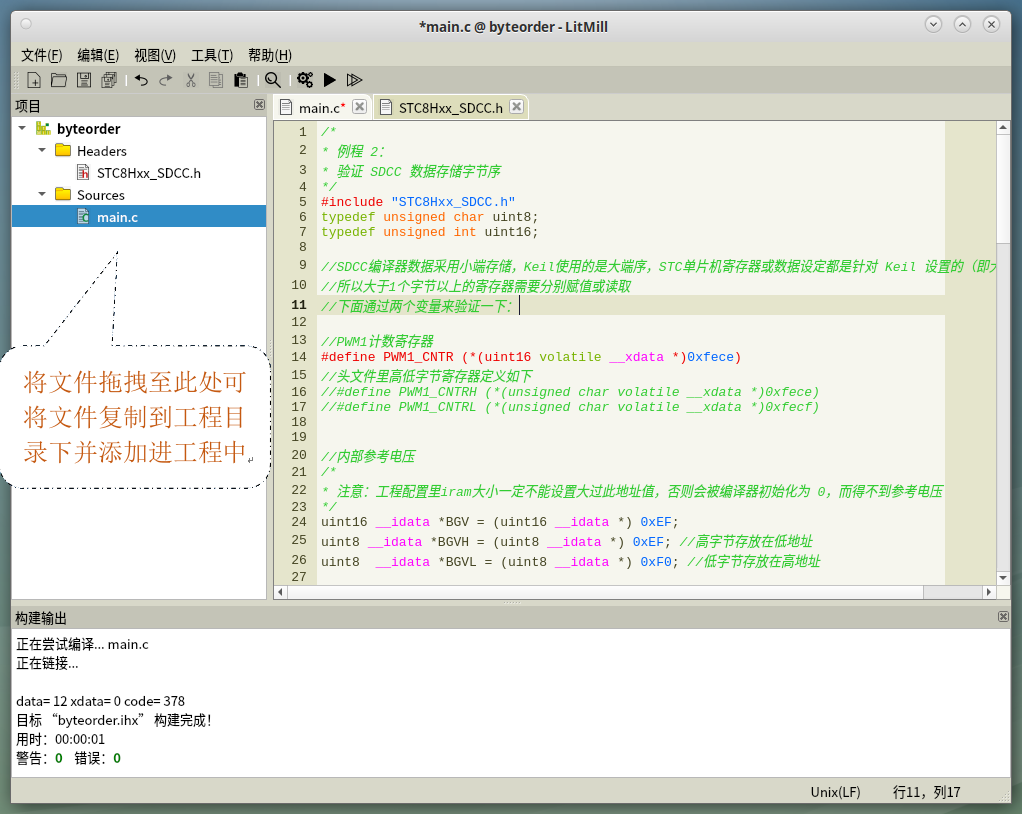

SDCC 是一个开源免费的 C编译器,且支持跨平台,是在 Linux 下开发嵌入式( 51单片机 )应用的得力工具。但是其只有命令行的方式,使用起来诸多不方便。于是做了一个前端( SDCC 需要自行另外安装),代码编辑体验比 Keil 好很多,支持 Linux、Windows 平台,支持 x86、mips64el( loongson 3A ) 架构。
对于一些坛友说的 SDCC 的兼容性问题,我想说只要注意以下几点,基本没啥问题。
(为了简洁,下面的例子只截取关键部分代码,完整的验证程序在附件的 demo 里)

2、SDCC 内部数据使用小端存储,Keil 使用的是大端存储,所以访问大于1个字节以上的寄存器时需要分别赋值或读取
  1. void uart1_irq() __interrupt 4
  2. {

第二点很重要,我就在这上边折腾了好久。还有大佬为啥不尝试使用platformio
ID:1041851 发表于 2023-7-4 08:36 | 只看该作者
回头我试试,之前除了codeblocks,不知道有其他的 IDE 支持 SDCC,但 codeblocks 代码编辑风格不是我想要的,我所理想的是 Qt Creator 那般的编辑体验
