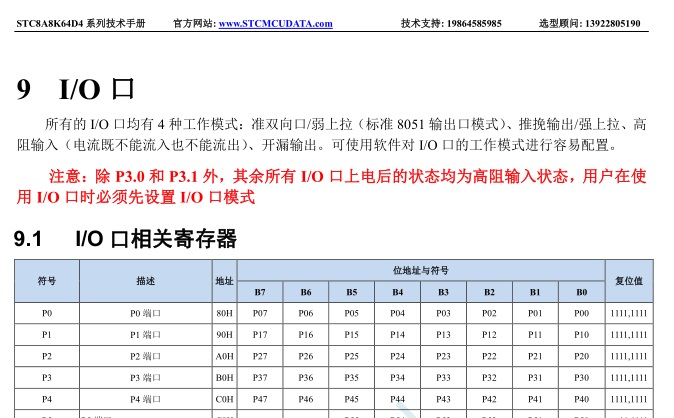

STC8A4K32S2A12单片机与STC8A8K64D4单片机程序兼容问题
大佬们,之前我用STC8AK432S2A12单片机弄输入控制输出的程序。后来换了STC8A8K64D4的板子。然后接收程序不变,中断程序按照烧录软件的例程复制过来。然而运行后一直没有反应。之后一直改都亦是如此。我也是有点懵了。所以浪费大佬们的一点时间来帮我看看具体是什么问题...

STC8A8K64D的IO口要设置,默认是高阻模式,要设置为准IO模式
ID:1085441 发表于 2023-7-4 11:41 | 只看该作者
这里不能截图啊,见STC8A8K64D4数据手册的第4页
初始化时请加上
        P0M0 = 0;
        P0M1 = 0;
        P1M0 = 0;
        P1M1 = 0;
        P2M0 = 0;
        P2M1 = 0;
        P3M0 = 0;
        P3M1 = 0;
        P4M0 = 0;
        P4M1 = 0;
        P5M0 = 0;
        P5M1 = 0;
ID:213173 发表于 2023-7-4 16:24 | 只看该作者
两者IO口默认模式有区别
