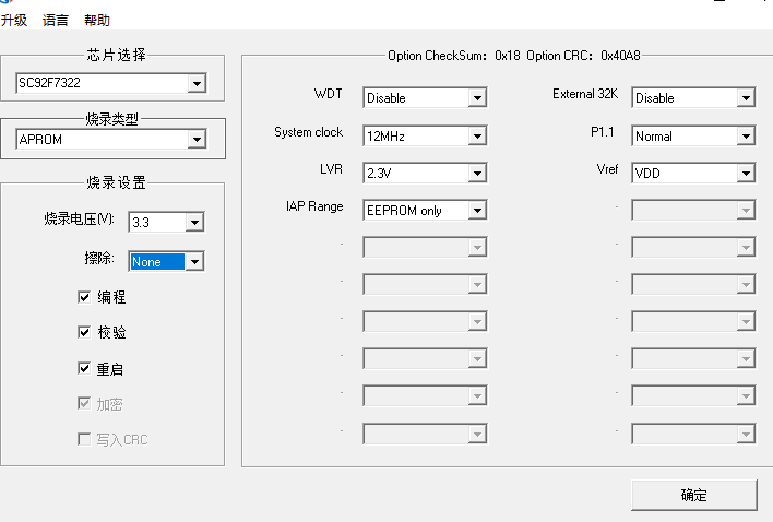

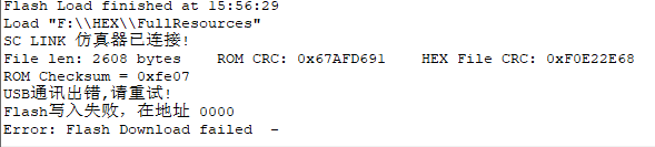

我用的是赛元微的芯片,芯片的FLASH ROM有8K,用keil软件设置了烧录类型为APROM,但是只要FLASH超过2.6K时就烧不进去,我也按照文档进行了配置,请问还有什么方法能够解决吗

USB通讯错误,确定烧录器连接正确吗

用keil软件设置了烧录类型为APROM?我也用过这款,怎么从来不需要做这个设置?他的烧录界面也和你的不一样,烧录没有文字提示的

ID:1045628 发表于 2023-7-5 09:29 | 只看该作者
2608字节那是2.6k吗?那是20K
