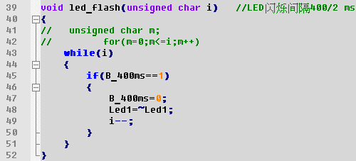

为什么LED闪烁程序在单片机主循环里面不按设定次数闪烁
  单片机采用stc8h1k28 32PIN 按键接P37,闪烁LED接P03
  功能:按下按键,LED闪烁4次,然后熄灭。
#include "stc8h.h"
//#include "Led.h"
sbit Led1=P0^3;
sbit Led2=P0^2;
sbit Key=P2^3;
sbit Key1=P3^7;
unsigned char B_400ms;
unsigned char Key_lock=0;
unsigned char Key_cnt=0;
unsigned char Key_Num=0;
void Timer0Init(void)                //1毫秒@11.0592MHz
        AUXR |= 0x80;                //定时器时钟1T模式
        TMOD &= 0xF0;                //设置定时器模式
        TL0 = 0xCD;                //设置定时初始值
        TH0 = 0xD4;                //设置定时初始值
//        TF0 = 0;                //清除TF0标志
        ET0=1;
        TR0 = 1;                //定时器0开始计时
        EA=1;
void delay_ms(unsigned int t)
        while(t--)
void led_flash(unsigned char i)   //LED闪烁间隔400/2 ms
//   unsigned char m;
//         for(m=0;m<=i;m++)
         while(i--)
           if(B_400ms==1)
                   B_400ms=0;
                         Led1=~Led1;
void KeyScan(void)    //按键扫描
    if(Key1 == 1)
            Key_cnt=0;
            Key_lock = 0;                  //设置按键状态,防止重复触发
                 else if(Key_lock==0)
                                        Key_cnt++;
                                             if(Key_cnt>=20)
                                                             Key_cnt=0;
                                                                   Key_lock=1;
                                                                   Key_Num=1;
void Key_service()    //按键服务函数
   if(Key_Num==1)
            Key_Num=0;      //添加这行LED常亮,去掉LED闪烁不停
                  led_flash(4);
void main()
  P_SW2|=0x80;
        P0M1=0;
        P0M0=0;
        P2M1=0;
        P2M0=0;
        P3M1=0;
        P3M0=0;
        P3PU=0x80;         //P37内部电阻上拉
        Timer0Init();
        delay_ms(1000);
                Key_service();
                Led2=0;
void TIM0_ISR() interrupt 1
  static unsigned int cnt;
        KeyScan();
        cnt++;
        if(cnt>=400)
          cnt=0;
                B_400ms=1;

ID:161164 发表于 2023-7-7 15:38 | 只看该作者
闪烁4次,是 led_flash(8);
led_flash()函数改为

ID:56665 发表于 2023-7-7 16:05 | 只看该作者
led_flash()函数改为
按你说的修改真的可以了,while(i--)和while(i)  i--,区别有这么大。
