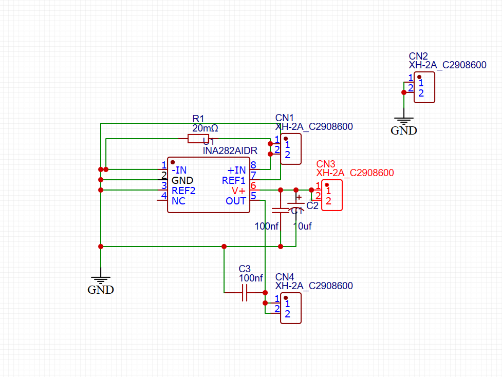

大家好,在网上找到一个利用ina282进行电流采样的电路,仿真里跑得很好。但是嘉立创打出来后输出引脚的电压一直是采样电阻两端的实际电压并没有实际上的50倍放大,这种一般会是什么原因造成的?

ID:111463 发表于 2023-7-12 10:40 | 只看该作者
看了你原理图,你用的是低端采样,282建议在高端才有。
此外原理正确的情况下,不好用一般是如下问题
1. 芯片不是真芯片
2. 焊接没好

ID:94031 发表于 2023-7-16 16:28 | 只看该作者
REF1接地,REF2应该接V+,你怎么都接地了。
