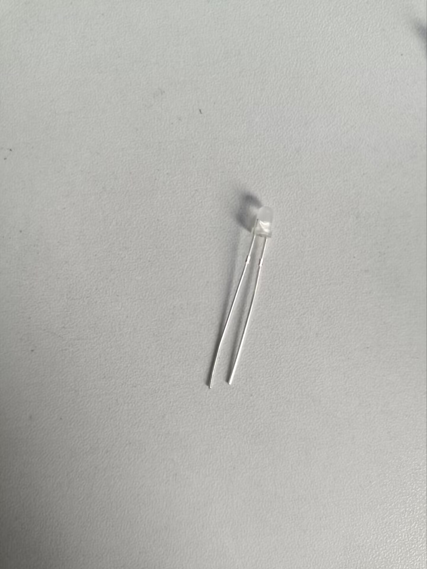

有下面的灯珠

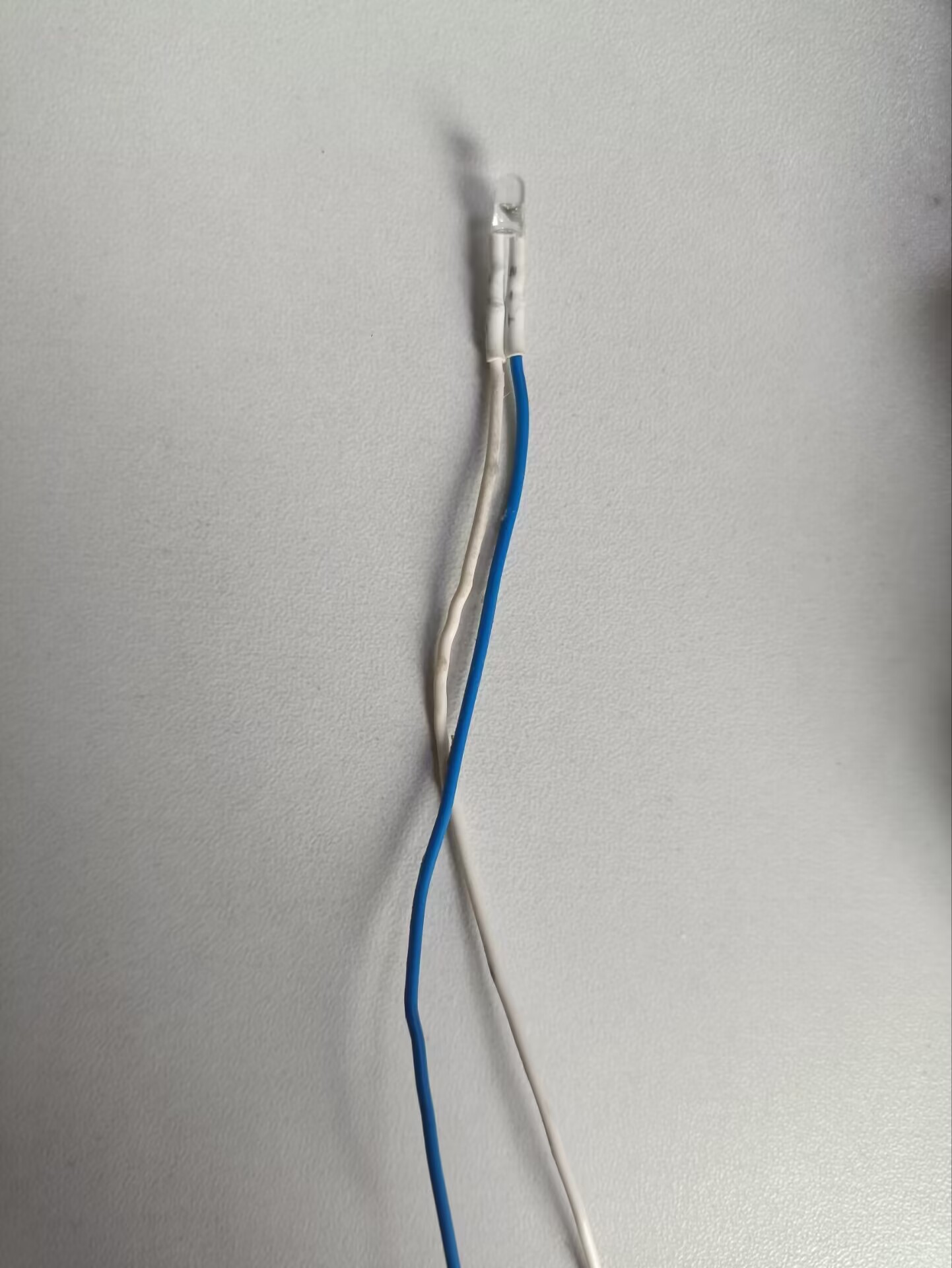

想要把它用线接出去,像下图那样
需要用到什么工具,还是怎么搜索教程

材料:热缩管(直径2-3mm),2根颜色不同的线,焊锡丝。
工具:电烙铁,剥线钳。
步骤:1.将线的一头剥出线头,吃锡。
          2.LED灯的两条腿吃锡,分别焊上线。
          3.热缩管套在线上,盯到灯珠底部。
          4.用电烙铁将热缩管缩紧。

想测试着玩的话,直接找两节干电池串联,找两根线接到LED 灯珠上边,引脚长的那端接到电池正极上,短的那端接电池负极,灯珠就会点亮。
ID:1010435 发表于 2023-7-12 16:40 | 显示全部楼层
找个万用表,通断档,直接怼,如果亮了 1:说明灯好着,2,你找到正负极了,如果不亮,要么灯坏了,要么正负反了。

LED,首先确认好两脚的正负极,只要这个确认好了也就是保证电源正负极和LED别弄反了;
然后LED就是根据电源的高低进行串联起来使用;
然后就是串一个合适阻值的电阻进去,电阻值选取R=(电源EC-灯珠电压Vled*n颗)/灯珠电流Iled
若是无电容滤波,则电流取值约为灯珠参数的70%即可
