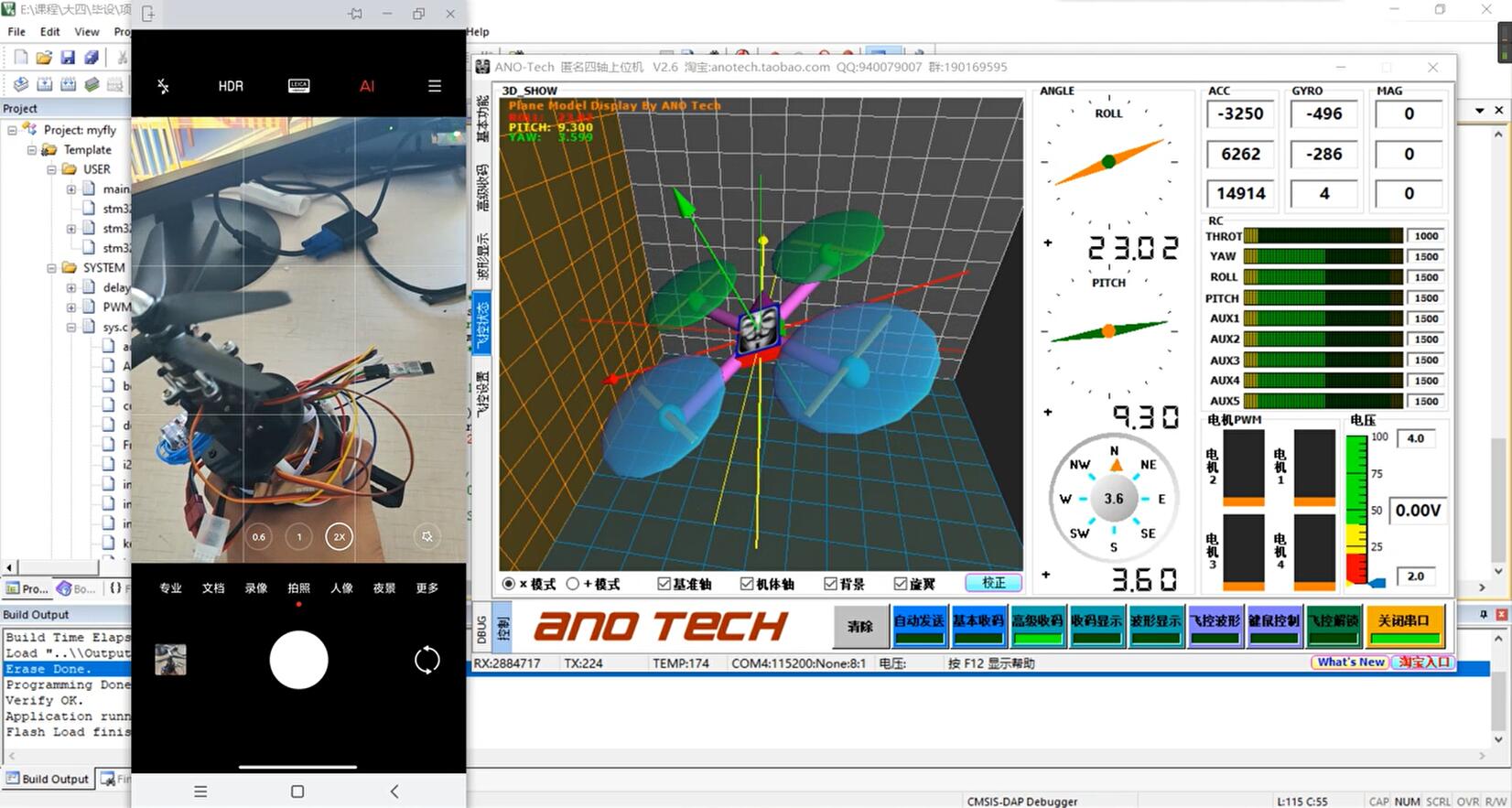

程序可以支持MPU6050数据读取、SPL06气压计读取、SBUS遥控数据读取、最多可以控制8路电机或者电调。写了PID算法,可以让无人机在控制保持稳定。
飞机是自制的,硬件和机械也是自己做的,
是本人设计一部分,硬件电路会在整理之后发出来。新人第一次发帖,还望各位大佬轻喷。
制作出来的实物图如下:

ID:336378 发表于 2023-8-4 12:19 | 显示全部楼层
这样子能飞起来吗??。
